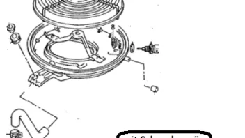

  • Gut Möglich aufgrund der Sympthome, daß das PCV Ventil undicht ist und der Motor Falschluft bekommt.
    Einfach mal den Schlauch vom Ventil abnehmen , und das Ende verschliessen, dann auf den oberen Stutzen vom PCV Ventil ein kurzes Stück Schlauch aufschieben und auch verschliessen.
    Probefahrt machen und berichten :)
    Alternativ, kann auch der untere Abzweig des 3 Wege Schlauchs mit einer z.B. Grip Zange/ Schraubzwinge/ Schlauchklemme.... abgeklemmt werden, dann besteht aber die Gefahr, daß der Schlauch schaden nimmt, denn so Gummiteile werden im alter unter Hitze und Öl- und Benzineinwirkung weniger flexibel.
    Die Werkstatt testet es im übrigen, in dem ein Stück Schlauch auf den oberen Ventilstutzen aufgesteckt wird und dann versucht man durch reinpusten festzustellen ob es einen spürbaren Widerstand gibt
