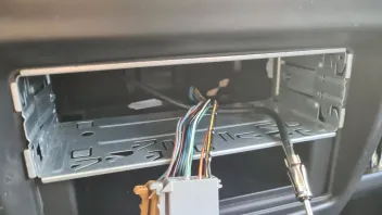

    Radio(ausgebaut),

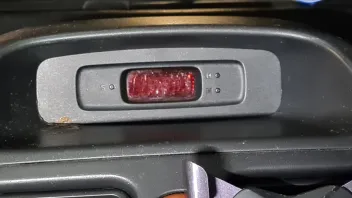

    der Tacho(derzeit ohne Funktion),
    die kleine Borduhr (auch aus),

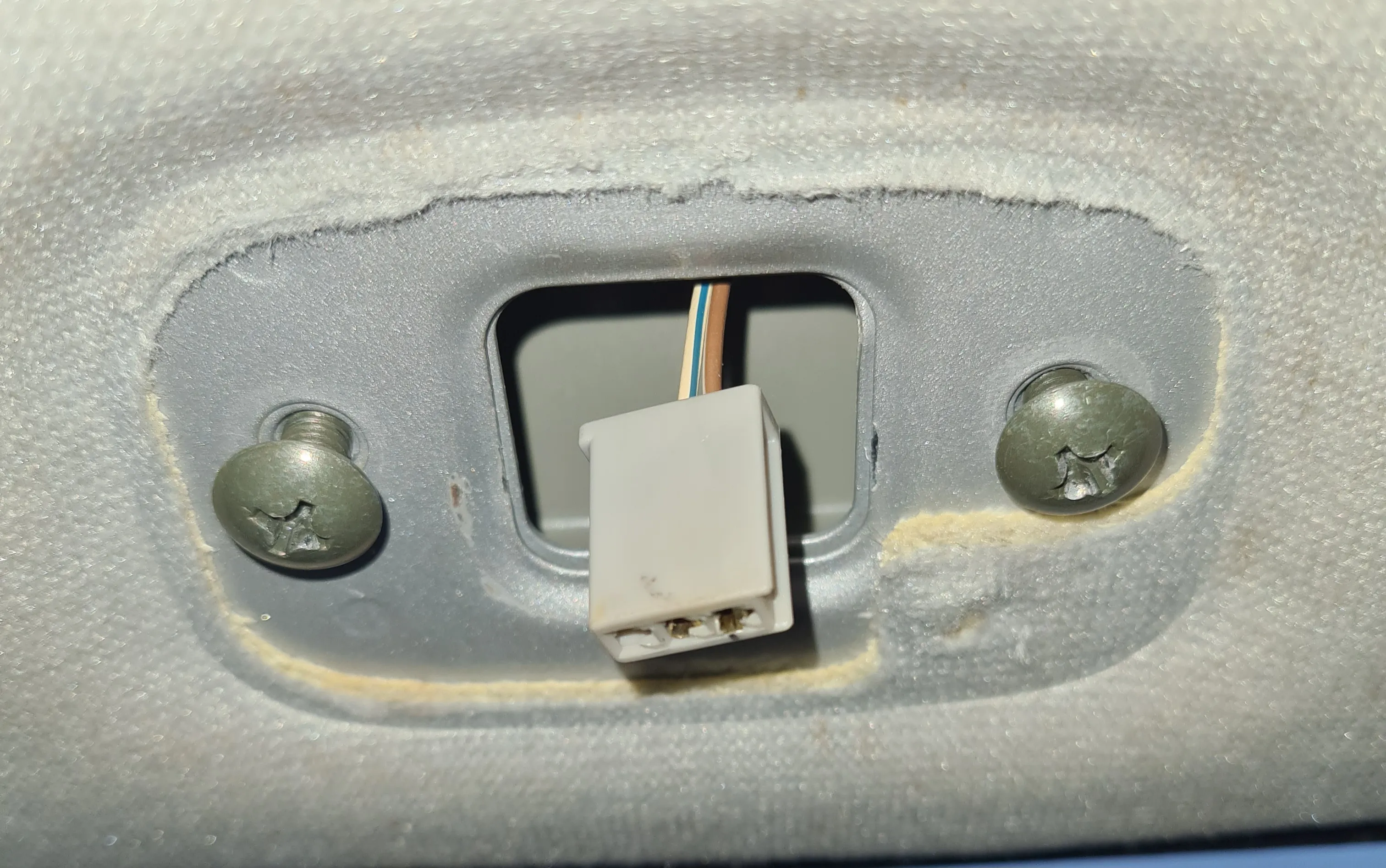

    Die beiden abgeklemmten Innenraumleuchten.

  • Womit wir zwar etwas schlauer, aber immer noch nicht bei der Lösung wären. Wenn wir also beim unterstellten Kurzschluß bleiben (hattest du es mal mit einer neuen Sicherung probiert und sie ggf. geopfert?), ist nun die Frage wo. Angeklemmt wären ja nur noch Uhr und Tacho. Beide abklemmen und Test wiederholen. Dann bliebe bei "Lampe leuchtet hell" nur noch die verzweigten Leitungen. Irritierend ist, das der Dürchgangsprüfer am von der Sicherung kommenden Leiter der Innenleuchte keinen Kurzschluß auf Masse meldete. Denn es ist ja gleich, an welchem Ende der verzweigten Leitungen, die von der Sicherung kommen, gemessen wird. Eventuell ist da noch ein Schalter dazwischen? Ohne Schaltplan wird es also schwer und nur mit viel Suchen klappen.
    Falls jemand mit Schaltplan mitliest, bitte melden!
    Die hohen gemessenen Werte im Kilo- und Megaohmbereich sind nicht fehlerrelevant, teilweise sind sie meßgerätebedingt oder halt minimalste Ströme durch die noch angeschlossenen Verbraucher, sich auf-/entladende Kondensatoren in ihnen o.ä. Bei 12Megaohm fließt ein Strom von einem Millionstel Ampere und hat 12 Millionstel Watt Leistung.
  • Irritierend ist, das der Dürchgangsprüfer am von der Sicherung kommenden Leiter der Innenleuchte keinen Kurzschluß auf Masse meldete.
    a) das habe ich jetzt nicht verstanden.
    Von "wo nach wo" soll ich mit was prüfen/messen?
    b) ich habe keine Sicherung geopfert, nur Deine Variante mit der Glühlampe statt Sicherung.
  • a) meinte, es ist egal, ob man den Kabelstrang vom Leuchtenende oder vom Sicherungsende her mißt, der Kurzschluß wäre ja von beiden Seiten gleich, es sei denn, da ist noch ein Schalter zwischen und deshalb hat das Leuchtenende keinen Masseschluß. Brauchst da nichts neu zu messen.
    b) bevor noch lange gerätselt wird, ob da ein Kurzer drin ist, mal ne Sicherung "opfern" und testen ob sie durchbrennt. Noch Uhr und Tacho vorher ausstecken/abklemmen. Brennt sie durch, ist das Kabel irgendwo defekt, ohne Schaltplan/Kabelfarben/Plan der Zwischenstecker mühselige Suche. Bleibt sie ganz, nacheinander alles wieder anstecken: Innenleuchten, Uhr, Tacho, Radio. Dann merkst du, wenn sie wieder durchbrennt, das war das Kurzschlußgerät. Wenn alles läuft, was ein Wunder wäre, Innenlicht an und Radio auf Maximum, wenn die Sicherung dann durchbrennt, zieht das Radio zu viel für die Sicherung. Also Schritt für Schritt den Fehler suchen. Ich drücke die Daumen, daß es nicht das Kabel irgendwo durchgescheuert hat oder der Kurzschluß im Sicherungskasten sitzt. Beides viel Aufwand. Uhr oder notfalls auch Tachoeinheit gehen da leichter zu reparieren oder zu ersetzen. Wenn es die Tachoeinheit ist, ist evtl. was über die Suche schon im Forum zu finden, Uhr - könnte man ja drauf verzichten.
