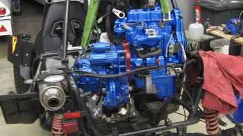

Hier stelle ich den Einbau eines Alto F8B Motors in einen Buggy Kinroad 650 vor. Der Motor stammt aus einem Alto Typ ECA 91, Bj 90, 3Zylinder 800ccm wurde beim Motoreninstandsetzer überholt , neue Kolben , Lager, Nockenwelle.
Anschließend neu lackiert, Gertiebe Endübersetzung geändert. Das kam dann mit angepassten Motorlagern in den Kini. Auspuffanlage ist ein Kawasaki Endtopf und ein Abgassammler von einer BMW K75.
