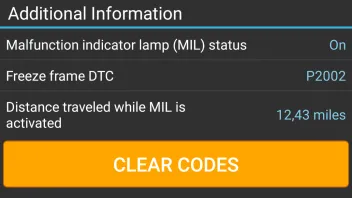

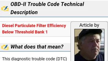

    In der Hoffnung zumindest die Reinigung selbst starten zu können habe ich mir einen OBDlink mx Bluetooth Adapter gekauft. Auf dem Smartphone laufen die OBDlink app sowie Torque Pro.
    Bis jetzt habe ich aber nur den Fehler auslesen können.
    Hat da jemand eine Möglichkeit gefunden den Partikelfilter-Füllstand auszulesen, und kann man der ECU über irgendwelche PID's beibringen die Reinigung zu starten so das ich nicht jedesmal deswegen in die Werkstatt rennen muss?
