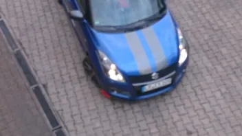

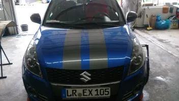

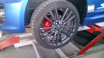

  • Ich denke wir würden uns alle über eine Leistungsmessung freuen :) Vorher / nachher wäre natürlich etwas besser gewesen, aber seis drum.
    Gerade die Streifen finde ich übrigens sehr gelungen.

    Ein Prüfstandslauf wäre trotzdem mal interessant, um zu sehen, ob es überhaupt was gebracht hat.
