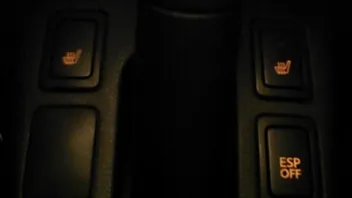

Hallo bei meinen sx4 sind neben derHandberemse 4schalter bei 3 funktioniert die Schalterbeleuchtung nicht gibt es ersatzleuchtmittel dafür,beim Händler habe ich nichts bekommen

also 4 Schalter ist richtig einer Antieschlupp 1 für Allrad 1 für Untersetzung ,so der 4 wofür ??
Bei mir kan nich mich garnicht entsinnen das die überhaupt beleuchtet waren,alle 4 -
Untersetzung? Jetz wirds bunt...
1. ESP_Aus
2. 2WD/ Auto/ Lock
3. Sitzheizung Fahrersitz
4. Sitzheizung Beifahrersitz -
Diese Schalterbauart hatte ich heute von meinem Swift in der Hand: Zweimal Sitzheizung, einmal ESP und einmal Nebelscheinwerfer. Ich konnte die Beleuchtung reparieren. Als Austausch eingebaute Gluehlaempchen leuchten nun allerdings gelblich, wie man es von Gluehlampen kennt. Die Silikonkaeppchen, die eine rote Lichtfarbe erzeugten, waren komplett verschmort und nicht mehr zu retten. Roten Gluehlampentauchlack haette ich, dafuer war es in der Garage heute aber zu kalt.

Allradschalter leuchtet gar nicht, Sitzheizung leuchtet nur, wenn sie eingeschaltet ist und ESP leuchtet meiner Meinung nach nur, wenn es ausgeschaltet ist, bei letzterem bin ich mir nicht sicher. Kann auch sein, dass das (so wie AWD) nur im Tacho leuchtet.
In den Standardstelungen ist zwischen den Sitzen alles dunkel. -
ESP-Off hat Kontrollleuchte nur in der Tachoeinheit.

Ich meine, alle sollten bei eingeschaltetem Licht rot leuchten. Reparieren kann man es. Schalter dazu ausbauen und oeffnen - der Rest erklaert sich von selbst. Da die Stecker der Schalter verwechselbar sind, wuerde ich dir empfehlen, einen nach dem anderen zu reparieren.
Und bei Pollin.de gibt es Ersatzlaempchen, die man dort einsetzen kann.
