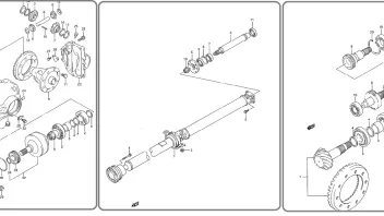

    ich möchte gerne meinem Acker Auto das Differential und die Viscokupplung verschweissen.
    Differential ist soweit klar! Aber gibt es vielleicht eine Explosionszeichnung, damit ich einmal nachvollziehen kann,
    wie der Antriebsstrang beim Justy aufgebaut ist? Eine normale Viscokupplung besteht ja aus inneren und äußeren Lamellen,
    die ich dann einfach zusammen braten kann. Aber ist das beim Justy das selbe Prinzip?
    Danke danke!
  • Sorry für 3-fach Post... doch die Viscokupplung ist drauf! (Bauteil 32, links unten im Bild)
    ist ein geschlossenes System, welches ich aufgeflext habe, die Lamellen verschweisst habe (ließen sich nicht wirklich schweissen!!)
    und habe anschließend dann noch das Kugellager starr geschweisst. Das hätte ich mal von Anfang an machen sollen,
    aber hätte ja keiner ahnen können, dass die Lamellen nicht wollen :D
    fährt sich nun brutal, mit geschweisster Visco + Differential und nur noch Heckantrieb
