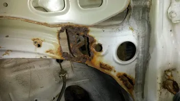

Leider habe ich Rost gefunden. Weiß jemand was man da noch machen kann ? Der Rost ist hinter dem rechten Kotflügel...
Hilfe Rost
Hallo,
Übliche Stelle..
Mach mal den Teppich hoch, dann siehst du wahrscheinlich die anderen Löcher..Du kannst dort nur das marode Blech rausschneiden, neues biegen und einschweißen, oder diese Arbeit machen lassen..
Ganz ehrlich? Beim MA lohnt sich das nicht mehr, da diese ungarischen Edelfahrzeuge schon im Prospekt gerostet haben..Wenn du selber die Möglichkeit hast zu schweißen, mag es sich noch lohnen, wenn du aber das machen lassen musst, wird die Reparatur an einem MA extrem teuer, da er an zu vielen Ecken rostet. Nur so nebenbei, mein EA hatte dort ein Loch in der Grö0e eines 2 € Stückes. Bei dir ist ja schon fast alles weggegammelt..
Quertreiber -
Danke für die schnelle Antwort. Ich frag mal meinen Schrauber des Vertrauens ob er Lust und Zeit hat. Der Unterboden ist Safe. Hatte den schon durchchecken lassen

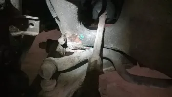

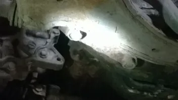

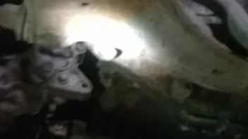

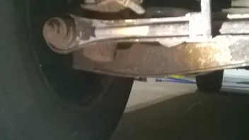

Hi,
hab es mir eben mal angeschaut. Also ich traue mich nicht so ganz die Schrauben anzulösen. Ich stelle mal die Bilder mit rein
... als Laie solltest du auch nicht an den Schrauben der Dreieckslenker drehen.
Das letzte Bild sieht grenzwertig aus. Da würde ich mal ein wenig mit dem Hammer klopfen ob es noch stabil ist. Das Problem beim MA ist, dass sie unter dem U-schutz rosten und man es erst erkennt, wenn es meist zu spät ist.
Ansonsten fahren bis der Tüv abgelaufen ist und dann entsorgen.Gruß 92er-GTI
Das letzte Bild sieht übel aus
die stelle unterm KotFlügel ist typisch und reparabel. Problem ist wie schon mehrfach erwähnt das dort nicht die einzigen Nester sind. -
Das letzte Bild erinnert mich an meinen gti. Die Stelle solltest du mal etwas großflächiger freilegen, um zu sehen ob da mehr Rost ist.
Danke für eure schnelle Hilfe.
Also die Stellen sind noch sehr stabil, ist nur oberflächlich. Habe schon soweit an Unterbodenschutz abgekratzt. Erstaunlicherweise hält es sich alles noch in Grenzen. Werde jetzt alles neu versiegeln und dann den TÜV runter fahren. Hammertest bestanden
