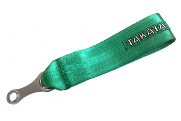

  • Wenn ihr euch die Dinger schon dranpappt, warum nicht ganz schnöde und einfach den Halter des Straps innen an die Stoßstange kleben?
    Mit solchen halbgaren Bastellösungen schießt man sich doch nur ins eigene Bein, wenn man denn wirklich irgendwann mal liegen bleibt und abgeschleppt werden muss.
    Diese ganzen Adapterbolzen reissen beim Anfahren doch eh sofort... im besten Fall halten sie und man fetzt sich durch den Strap in Kurven lediglich die Stoßstange kaputt. 8|

    Wenn man gescheite Materialien verwendet hält das an sich bestimmt schon. Schraube der Festigkeitsklasse 10.0 trägt 1000N/mm^2 bevor sie abreißt durch Zugbeanspruchung. Wenn man nun eine hohl bohrt und die Schlaufe ebenso mit einer 10.9 fest macht in dem Adapter, dann könnte man den Wagen wohl auch senkrecht dran hängen. Wer ganz sicher gehen will kann auch eine 12.9 nehmen... Wären dann 1200N/mm^2 bevor etwas abreißt. Und wenn man daran denkt, dass man aus eigener Kraft den Wagen auf gut 20km/h schieben kann, dann braucht man sich wohl gar keine Gedanken mehr drum machen. Nur weil der Wagen 1100kg wiegt braucht man noch lange keine Tonne an Schub- oder Zugkraft.
    Und wenn man es gut löst mit der Befestigung, dann bleibt auch die Schürtze ganz.

  • Das problem ist dabei nur dass man keine reine zugbelastung hat, da ja die kraft von der schlaufe nicht mittig auf die schraube wirkt und man dadurch ein moment hat^^
    Selbst auf scherung gerechnet wirds relativ knapp mit den festigkeiten ;)

    Die Scherbelastung ist relativ gering, was da auftritt ist dann das Verbiegen durch das wirkende Moment. Das kann man durch entsprechende Maßnahmen auch reduzieren. Querschnitt erhöhen oder ähnliches (billig gesprochen die Adapterschraube mit Muttern unterfüttern auf die Länge bis hinter die Schürze)
  • Das mit der abscherung war auf die montageplatten die es zur montage für so schleifen gibt bezogen. Die werden nämlich auf den rahmen aufgeschweißt sodas nur scherkräfte wirken, und wie gesagt selbst nur auf abscherung is es relativ knapp bemessen, da so eine schlaufe, so weit ich mich erinnere, auf 3,5t zugelassen ist.

  • Zum 5 Meter aus der Garage rausziehen reicht das sicherlich... wenn du aber im Straßengraben oder einem Schneehaufen stecken bleibst, wirste vermutlich nicht schlecht gucken, wenn es dir nach einem kräftigen Ruck den kompletten Vorderbau verzieht oder gleich ganz wegreisst. Durch die Stauchungen oben im Stoßfänger ist ja quasi schon vorgegeben, wo er zuerst die Grätsche machen wird. Es hat schon seine Gründe, warum die Ösen und Gewinde am Fahrzeugrahmen und nicht an irgendwelchen Anbauteilen angebracht sind, denn diese sind für solche Spitzenbelastungen definitiv nicht ausgelegt.
    Der größte Vorteil bei dir ist halt, dass du im Zweifelsfall immer noch den originalen Abschlepphaken benutzen kannst, weil das Gewinde nicht durch den Strap belegt ist.
