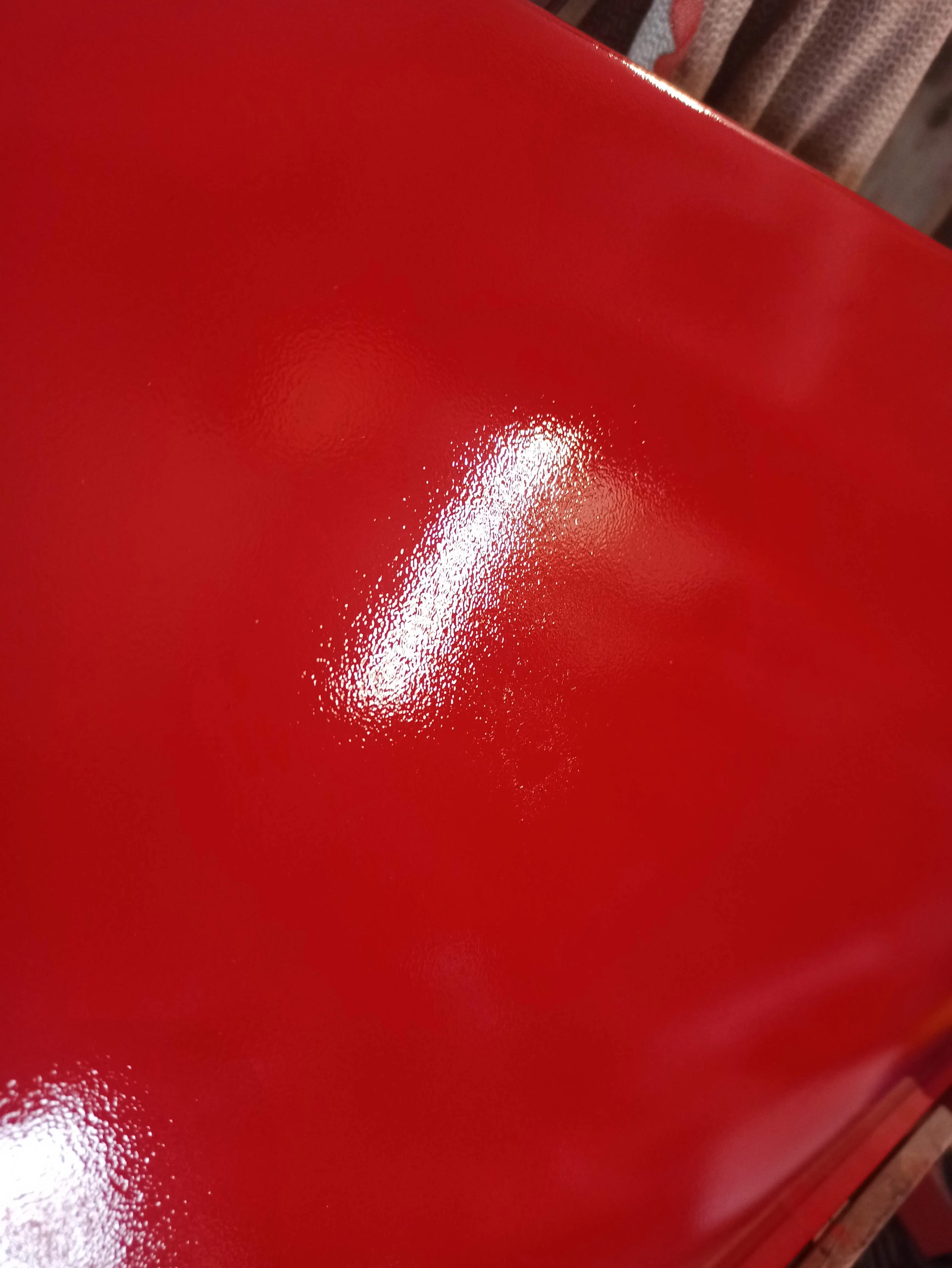

    So, ich habe heizungskühlergehäuse gedreht und dann festgestellt, dass die halter trotzdem passen. Ich musste nur den unteren neu bauen, den hatte ich gestern abend nicht mehr gebaut..

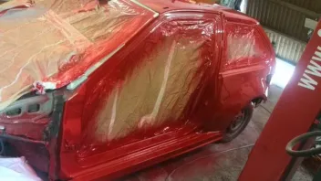

    Do eben noch alles lackiert.. Morgen kommt motor und getriebe rein, vielleicht noch starten..

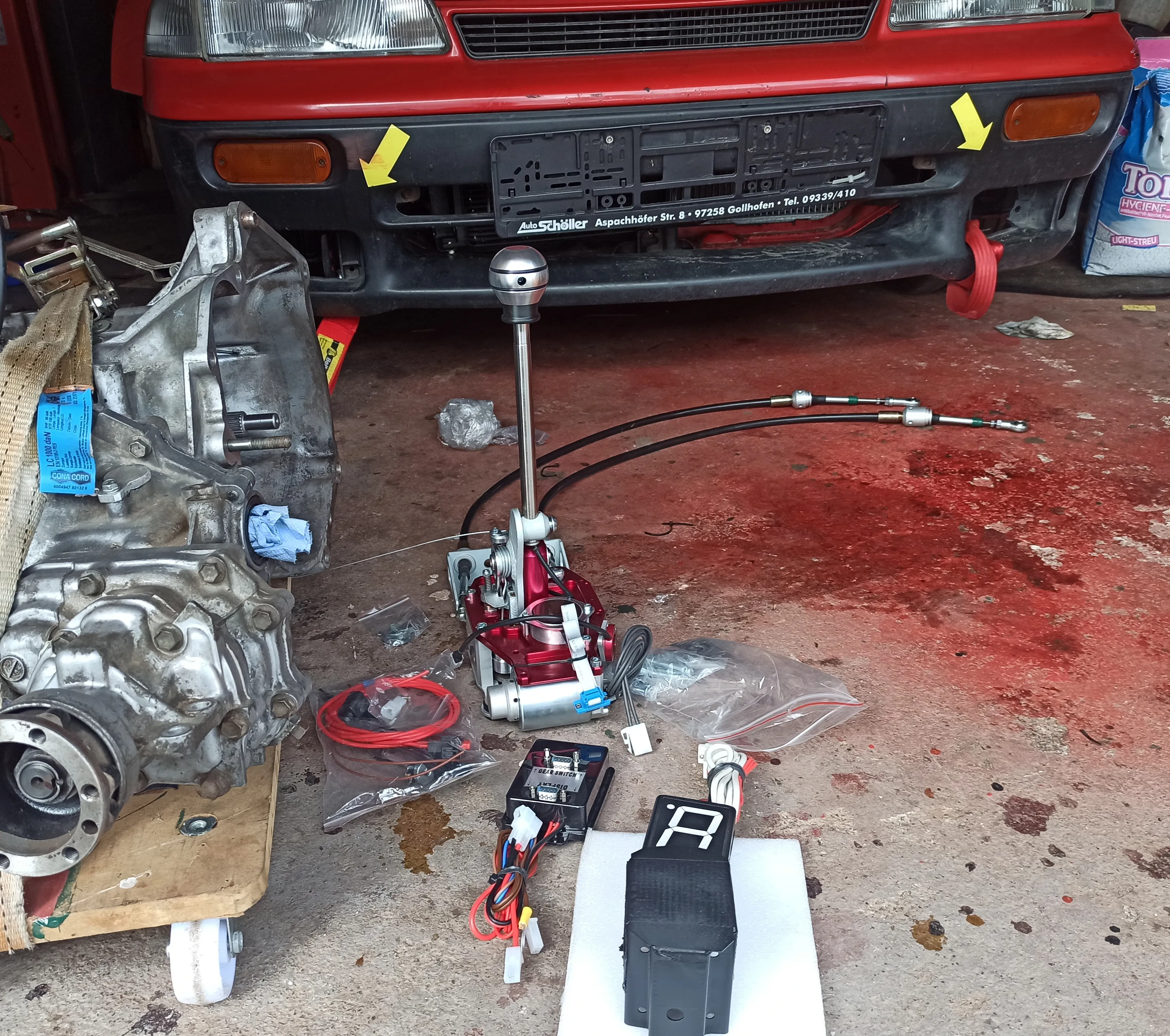

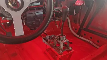

  • hallo, auto ist komplett, motor gestartet, nach drei umdrehungen isser angesprungen.. Mit dem leichten schwung ist das krank, wie der allrad am gas hängt.. Leerlaufdrehzahl ist im kalten zustand jetzt 1100 u/min, wenn er warm ist sind es 1500 U/min er war, bis auf ne nicht feste schelle an der spritleitung komplett dicht..
    Kupplung trennt und überträgt drehoment. Das hebel verlängern war gut. Er lässt sich anfahren, aber der shifter funzt nicht.. Ich habe jetzt abgebrochen und suche morgen nach dem fehler, noch wohnmobil angemeldet und vorhin angefangen zu packen..
    Kühlflüssigkeit hat nach dem warmlauf ca. 0,5l gefehlt.. Habe ich aufgefüllt und alle f)lüssigkeitsstände gecheckt.. Er ist jetzt dicht, alles funzt, bis auf den shifter, den werde ich mir morgen noch einmal anschauen.. Habe ne hoffnung.. Mal sehen und endlich fotos machen..
    Quertreiber
    Walter Röhrl
  • hallo,

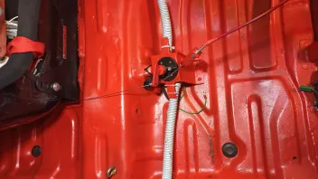

    ich habe heute schaltgestänge zerlegt bowdenzüge angeschaut, alles ist so wie es soll. Ich habe es dann wieder genauso zusammen gebaut und es geht nun..

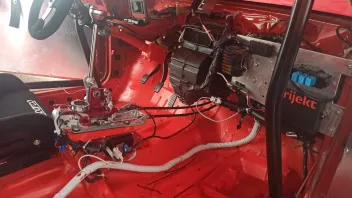

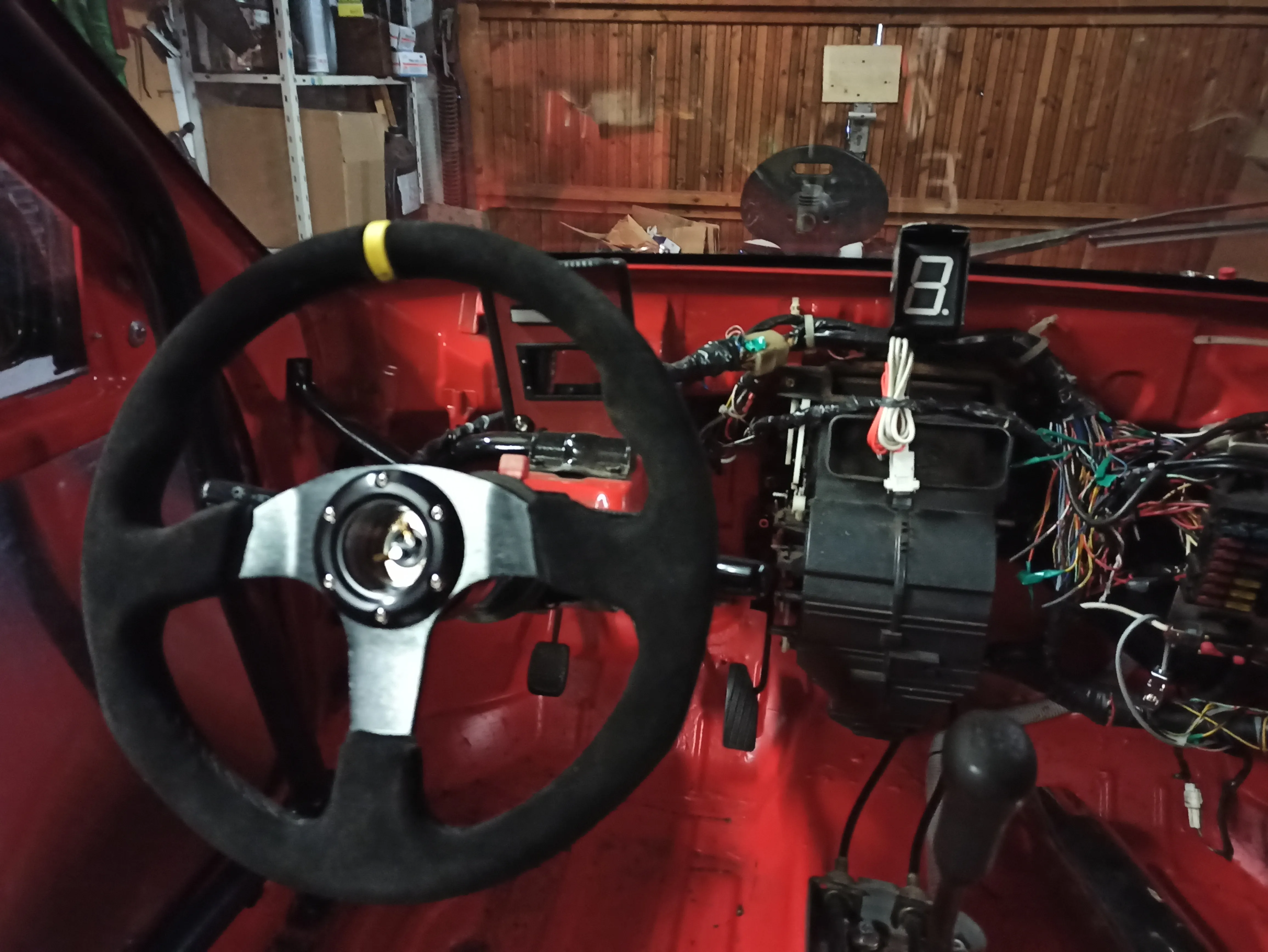

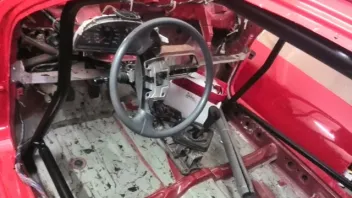

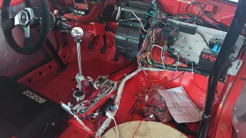

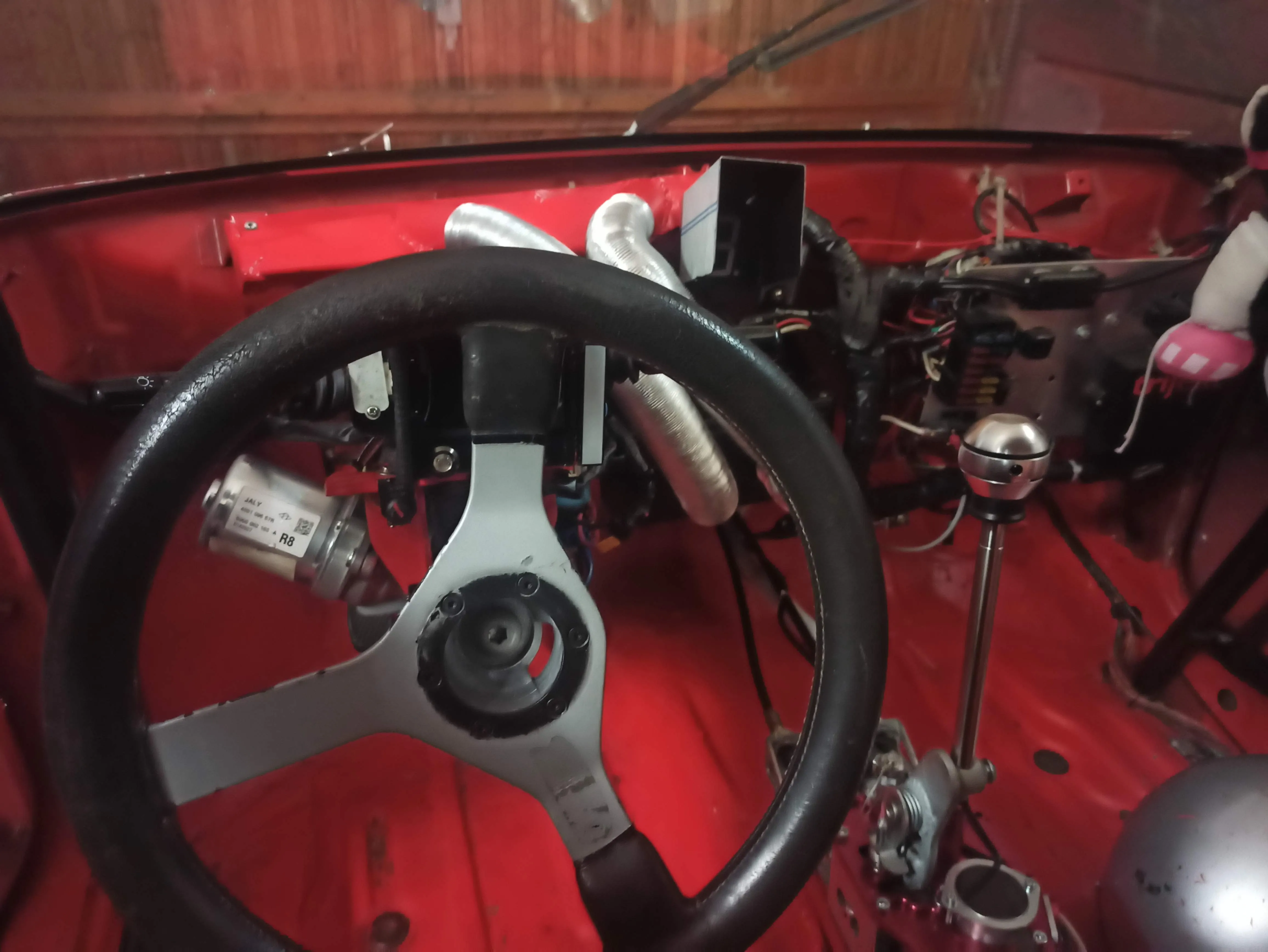

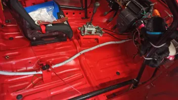

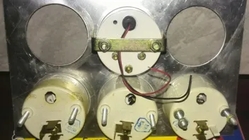

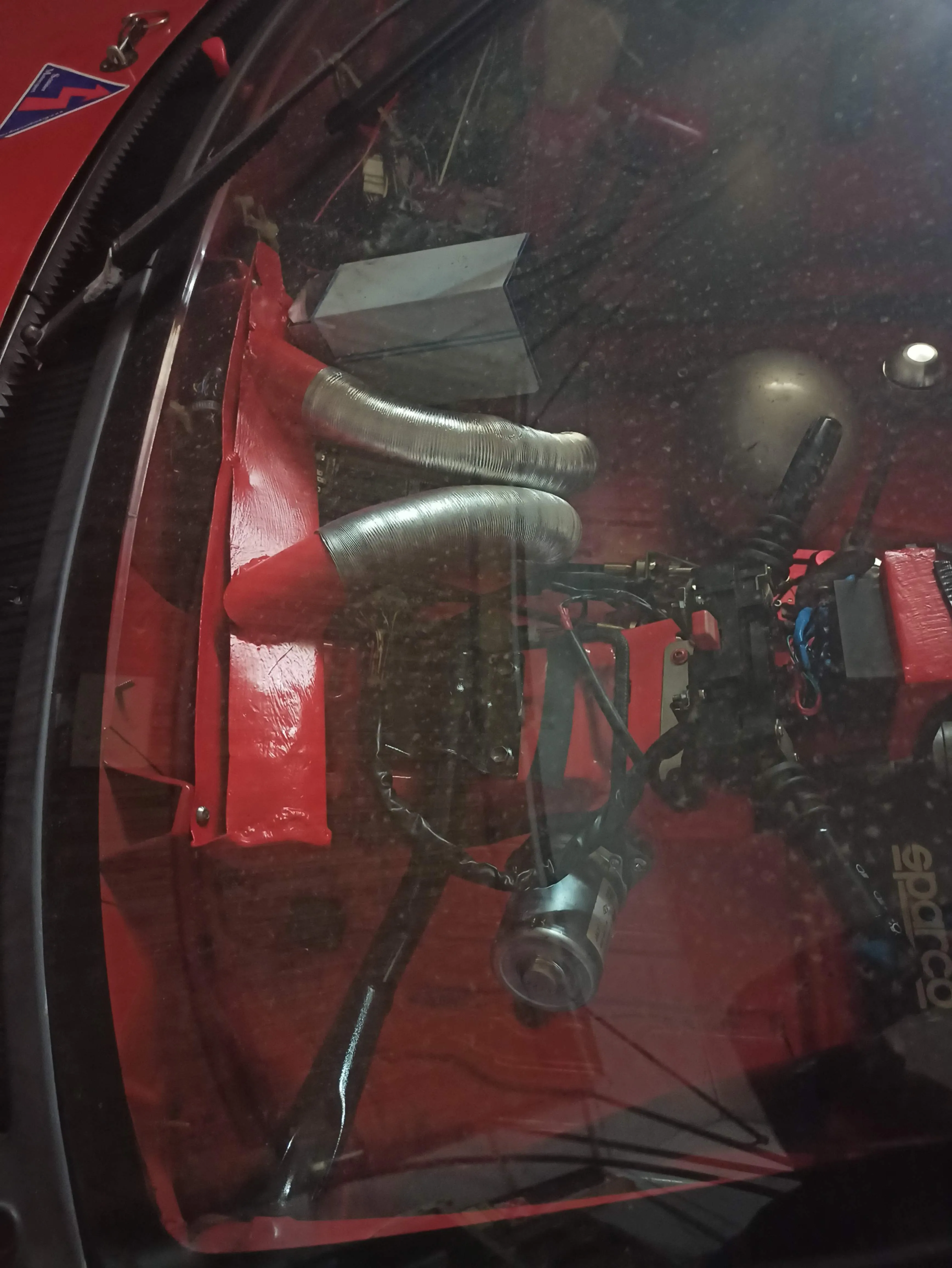

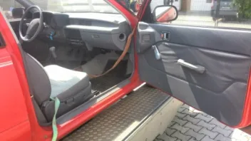

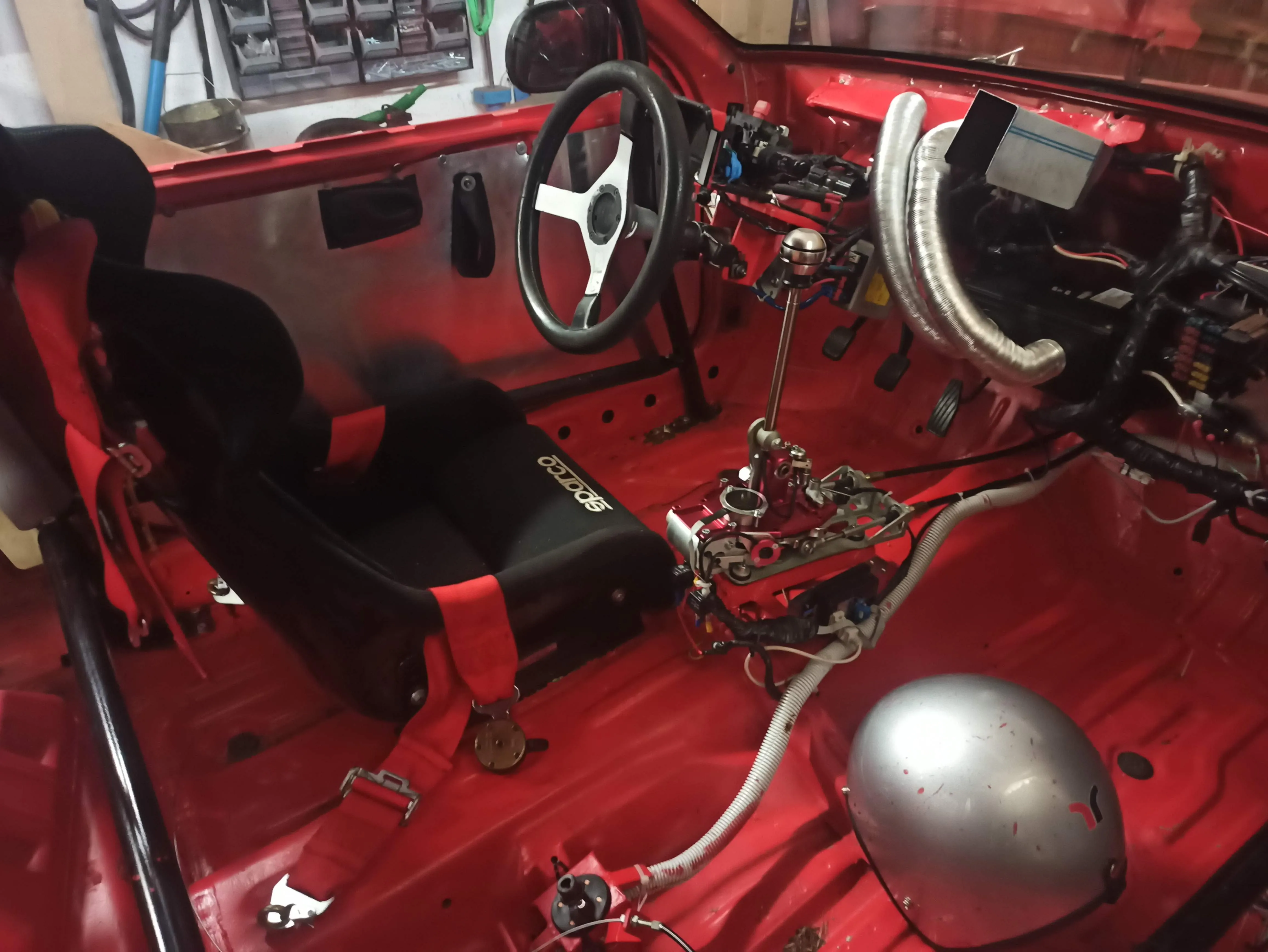

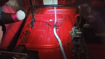

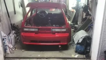

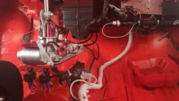

    so, mal paar bilder..
    So sieht es der starter.. Der Inhalt kann nicht angezeigt werden, da er nicht mehr verfügbar ist.
    So sehe ich es.. Rechts ist die Lüftung nun..
    Es fehlen noch die Schläuche, welche die warme Luft an die scheibe transportieren..

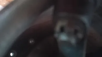

    Cockpit beim warm laufen mit 81°C Wassertemperatur und schalt Lampe

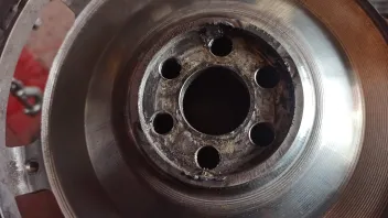

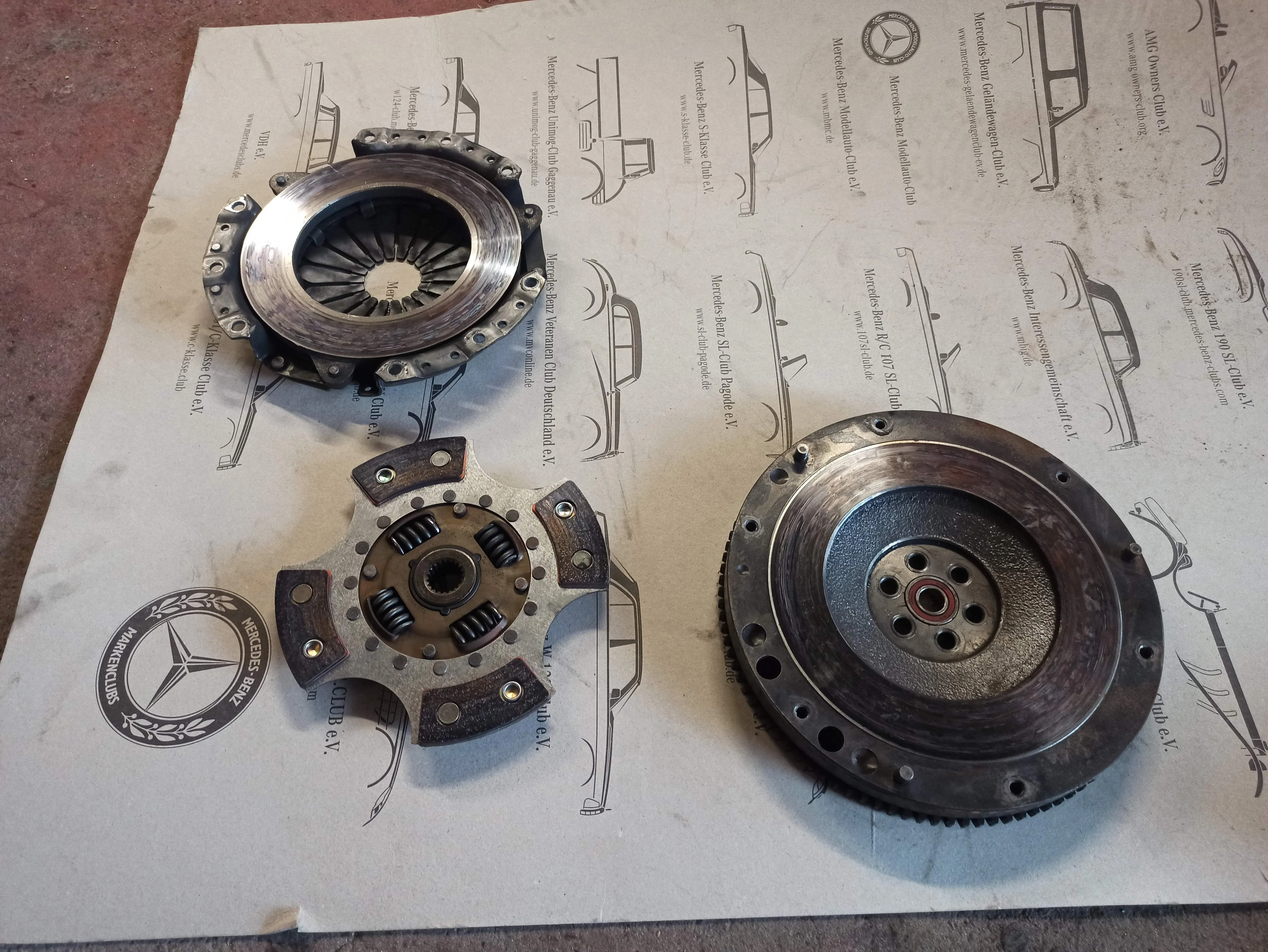

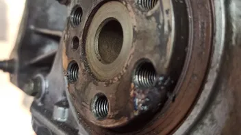

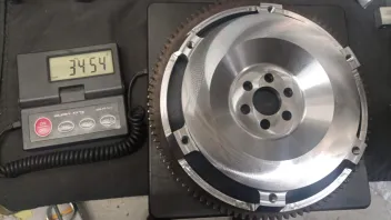

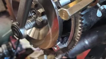

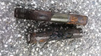

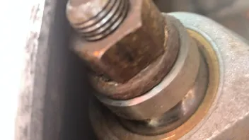

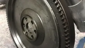

  • hallo,
    beim zusammen bauen habe ich vorhin die Schwung Scheibe und Kupplung schon ausgeschlossen, als Fehlerquelle.
    Ich habe dann an Schwung Scheibe gewackelt und die hatte Spiel und war locker..
    Ich habe die dann abgeschraubt,
    Schwung Scheibe, kernschrott
    Kurbelwelle kernschrott..
    Gut, nun neue Schwung Scheibe fertigen lassen,
    Schrauben werden jetzt spezielle für mich gefertigt, mit Bund. Mal sehen was Mindestbestellmenge ist.. Bei 1000 Schrauben bin ich wohl raus.. Aber mal sehen..
    Ich hoffe das ich nen slott beim schwungacheibenfertiger finde..
    Hoffentlich gehen die Bilder..
    Bild1 Kurbelwelle
    Bild2 anschraubfläche schwungscheibe

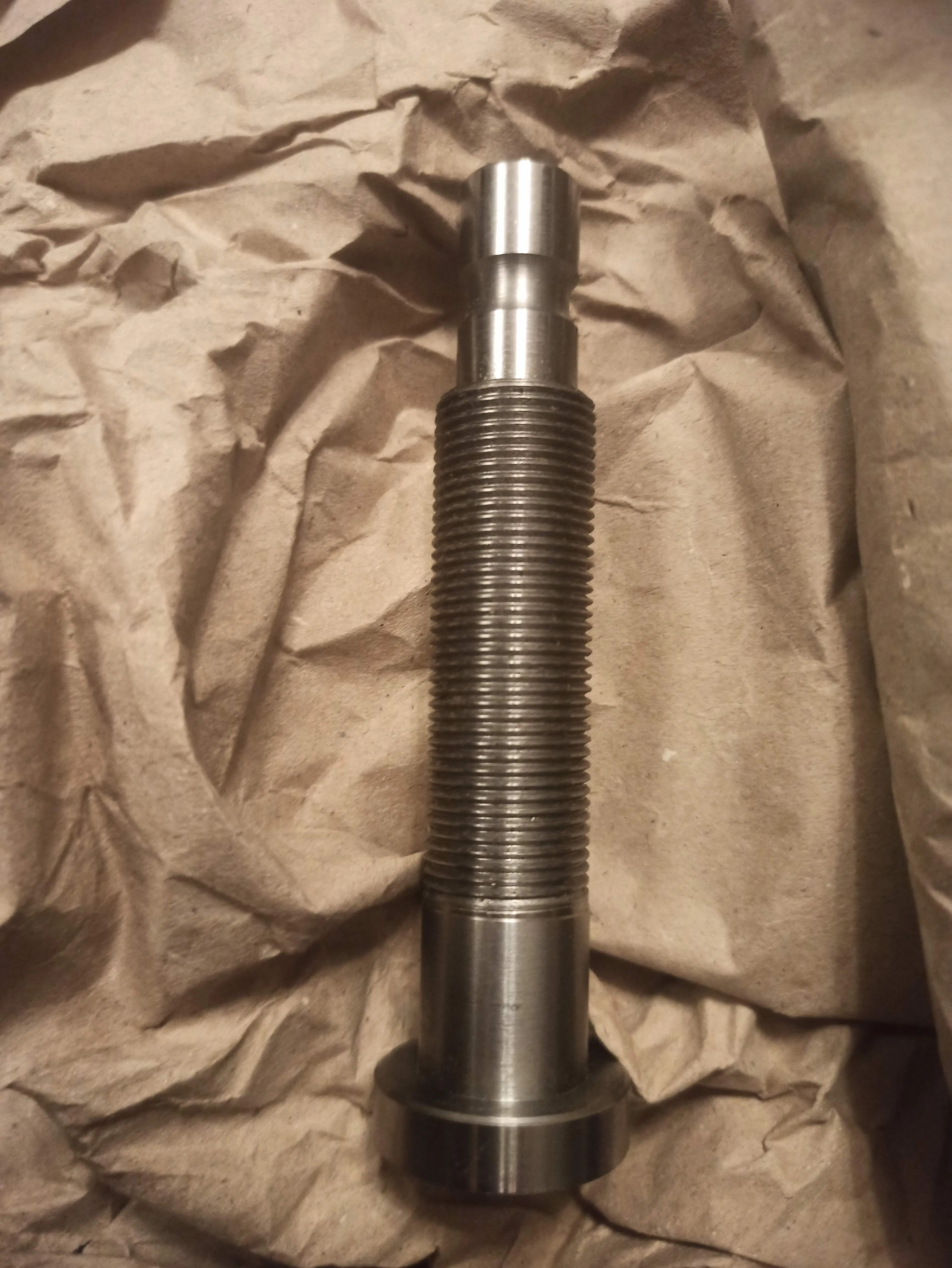

    Die Schrauben für schwungscheibe gibt es übrigens im BMW Lager. Da halten sie die Schwungräder und haben 12.9 Festigkeit, nen Bund und können problemlos bestellt werden..

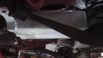

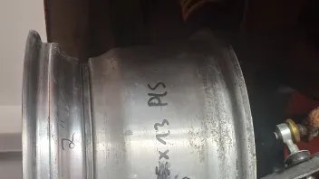

    habe jetzt vordere Radlader neu gemacht, neue Radnaben reingemacht. Bei der Aktion habe ich gleich die Rad Bolzen von 38 mm Länge auf 75 mm Länge umgebaut..
    Ich kann nun auch den anderen Satz Felgen nutzen, den ich noch liegen habe, weil das 7,5x13 mit et 23 sind. Die schleifen am Sattel und wenn ich jetzt 10 mm Distanz Scheiben nehme langt das. Mit den kurzen Rad Bolzen, war das grenzwertig, da waren das müde 2,5 Gewinde Gänge und das mit slicks im Grenzbereich, mache ich nicht..
    Jetzt habe ich immer volle gewindelänge und kann bis 20mm Spur Platten fahren.. Lenker habe ich nen unteren zerschnitten, neu zusammen geschweißt, aber das gefällt mir nicht.. Ich will mehr Bachlauf fahren, dann lenkt er besser ein, also muss Rad Träger um 12 mm nach vorne, Unibalgelenk haben wir beim Polo damals immer 22 mm unibalgelenk genommen und mit buchse ausgebuchst, da die 16 mm mit der last überfordert waren..

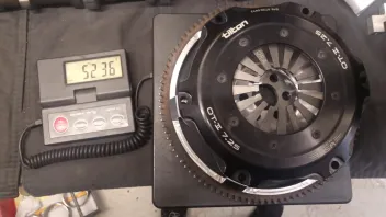

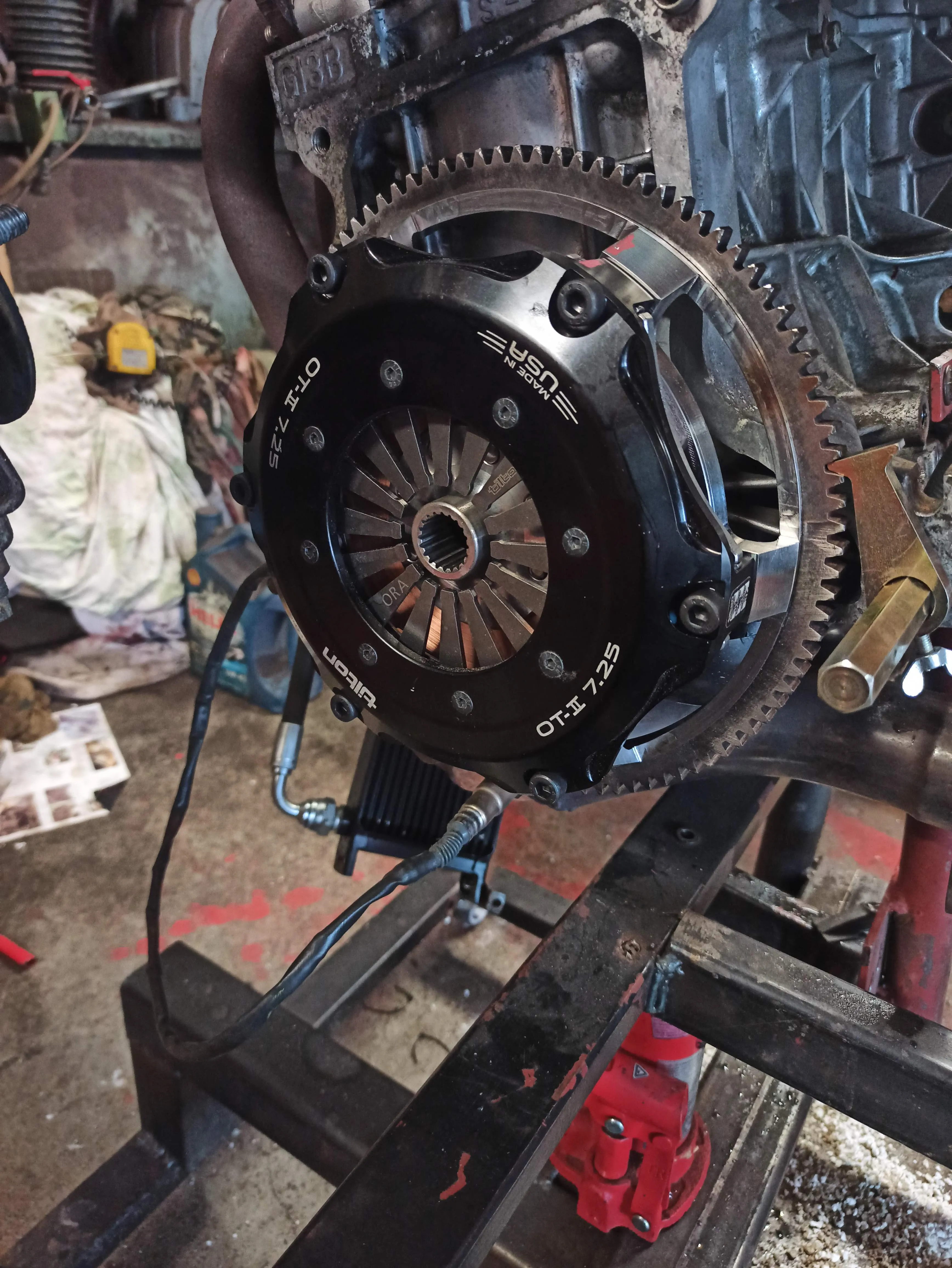

  • hallo,
    Motor kann ich nächste Woche holen.
    Schwungscheibe ist in letzten Zügen, wird Dienstag oder Mittwoch gewuchtet.
    Die Schrauben sind da für schwungscheibe an Kurbelwelle. Ich habe noch für die Kupplung Befestigung an schwungscheibe kürzere Schrauben geholt, da ist es wieder etwas leichter..

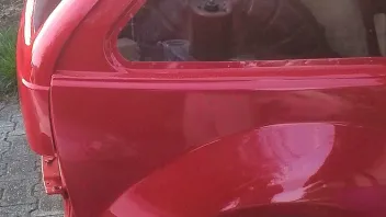

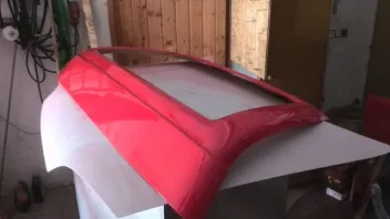

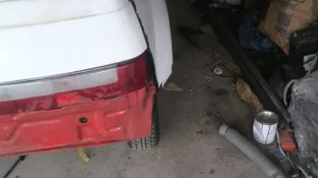

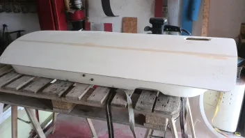

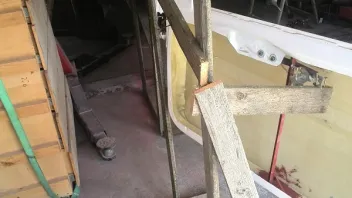

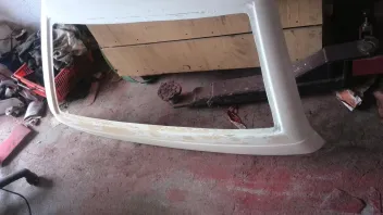

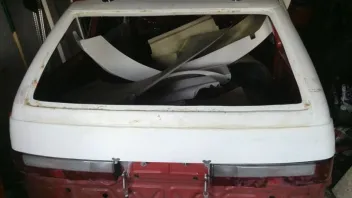

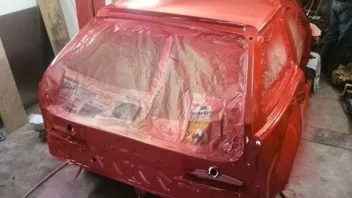

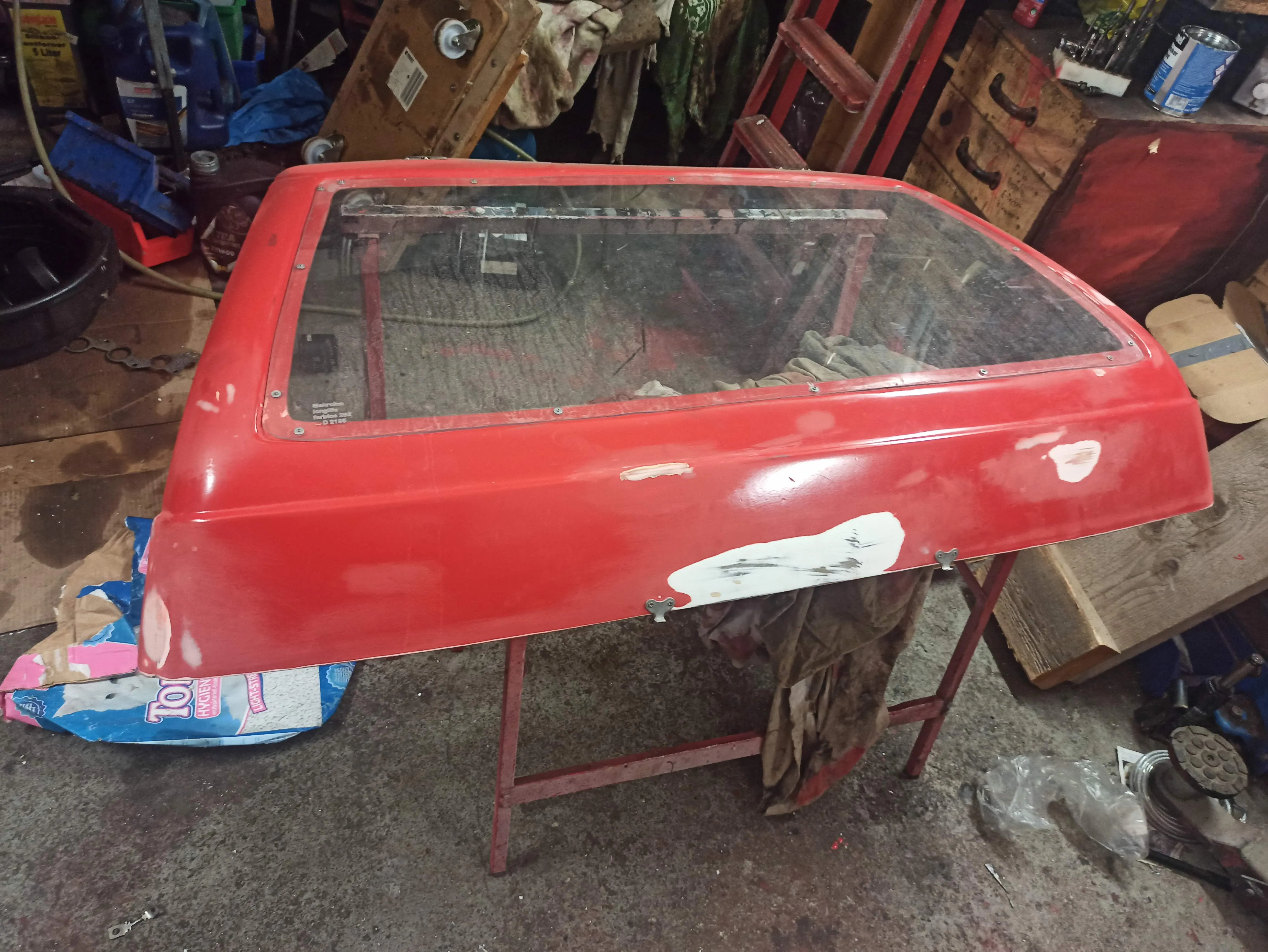

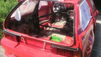

    Vor lauter Verzweiflung habe ich die Heckklappe angefangen letzte Woche. Da ist die coating Schicht teilweise gerissen. In Bad Aibling letztes Jahr waren, wie ich wieder kann richtige Ecken ab geplatzt, als wenn ein kleiner Junge mit nem Holz stecken auf die Heckklappe gehauen hätte.. Der war da unterwegs am spielen. Ich habe es aber nicht gesehen, dass er das war. Egal ist kaputt, muss repariert werden..
    Ich habe von innen heute nen paar Matten reinlaminiert und von aussen gespachtelt und geschliffen.
    Jetzt muss das Harz noch trocknen. Der Rest spachteln und schleifen ist fast fertig. Wenn Auto trocknet wegen Kühlmittel Rohr ein kleben, dann kann ich Heckklappe füllern und noch einmal an schleifen und lackieren..
    Ich habe jetzt noch elektrische Wasserpumpe samt Steuerung bestellt. Das werde ich über den Winter umbauen, wie auch die Lenker und die nachlaufänderung.
