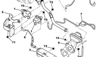

    Ich hab hier mal einBild vom AGR und Turbo system. Mich interessieren vorallem die Punkte 3 und 5. 3 scheint ja so ne Art Verteiler zu sein und ist mit den beiden Ventilen verbunden, die mit dem AGR und dem Turbo verbunden sind. Kann das Ding meine Problem verursachen? Und wohin geht der Schlauch Nr. 5? Zur Unterdruckpumpe?
