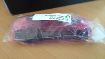

    wie in anderem Thread geschrieben, werde ich die Tage einen Tempomat in den SX4 / Sedici installieren.
    Handelt sich um das Produkt El-PAS e-Cruise II mit Begrenzer.
    Hier erstmal die Bilder von der Lieferung, nacher auch paar vom End zustand, ggf. ein Video:)
    Natürlich auch später ob und wie es funktioniert, oder nicht...

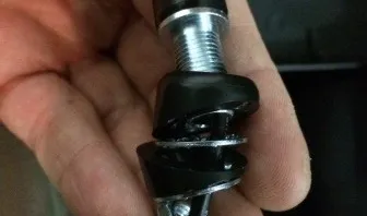

    Sofern man glück hat, ist die Vorbereitung für den Kupplungspedal-Schalter schon da, d.h. nur den Schalter reindrehen und Kabel drauf. Ich hab lieber noch ein U-Profil aus Alu aufs Kupplungpedal instaliert, damit die Aufsätzfläche größer & stabiler ist. Auch ist die jetzt eben zu dem Schalter. Hat man die Vorbereitung nicht, muss man den mitgelieferten Adapter nutzen, eine M8 Schraube wird benötigt - nicht im liefer Umfang.
    Was man verbessern könnte: am Hebel ist ein Plastikzwischenstück (Bild 10), welches eine Schräge erzeugt - nun - hier könnte man ggf. entweder 2 Stück mehr - zum Anpassen, oder passgenau schicken. Ich hab einfach nen Stück Plastikrohr also "Winkelmessgerät" benutzt, und dann mit nem Schleifer bearbeitet. Jetzt passt es absolut genau und der Hebel steht nicht komisch in ungewünschte Richtung.
