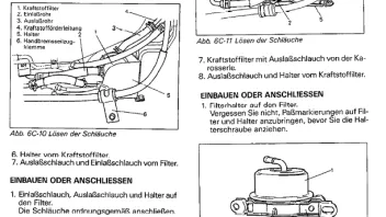

    Kraftstofffilter:
    Wo sitzt der, wie ist der befestigt, muß man vorher andere Teile abschrauben, kann man den als Laie selber wechseln? (Zur Not mit Hebebühne.)

  • Das mit dem Kraftstofffilter scheint eine schwierigere Angelegenheit zu sein.
    Die Anleitung ist zudem auf polnisch (kann ich nicht so gut...), wenn auch gut bebildert.
