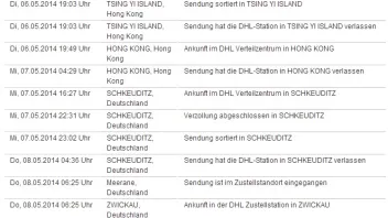

    Habe die am Montag verbindlich bestellt, per Paypal bezahlt und interessanterweise waren die gestern da 8o
    Es ist nun schon die zweite Sendung aus China, die derart schnell hierher kam. Scheint aber auch an der Versandart zu liegen, die Sendung kam nämlich per DHL Express.

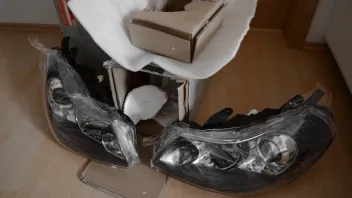

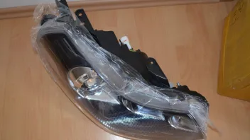

    Jeder Scheinwerfer war einzeln verpackt. Verpackung und Polsterung war recht anständig, zumindest habe ich keine Beschädigung o.ä. feststellen können.
    Hersteller scheint DEPO zu sein, also durchaus ein bekannter Hersteller, so dass man vermuten kann, das das qualitätstechnisch passen sollte.
    Leuchtmittel (nicht dabei):
    - Abblendlicht (Projektor): H7
    - Fernlicht (Reflektor): H7
    - Blinker: WY21W also Glassockel; das ist leider ein Rückschritt gegenüber Metallsockel, da die passenden Philips SilverVision nicht mehr hergestellt werden (Qualitativ gute Alternative: welche ausm BMW 6er)
    - Standlicht: W5W
    Wie gehts weiter:
    Da das ganze halbwegs legal sein soll (E-Prüfzeichen hab ich keine gefunden), soll wenigstens eine Leuchtweitenregulierung verbaut werden. Der Scheinwerfer scheint dafür auch halbwegs vorbereitet zu sein. Jedoch leider nicht für die originalen Stellmotoren, die ich drin habe. Aber hab da schon eine Alternative im Hinterkopf, werde berichten, wenn ich eine brauchbare Lösung habe.
    Dann fehlt leider ein Adapterkabel vom original H4-Stecker zum verbauten 4-poligen Stecker. Werde mir entsprechende, "männliche" H4-Stecker besorgen und das am Scheinwerfer umbauen.
    Wenn das dann alles erledigt ist, wird erst umgebaut ;)
