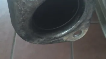

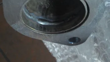

Hallo zusammen,
brauch mal eure Hilfe, hatte mir ja einen Sportauspuff bestellt und er passt nicht in meinen Augen :banghead:. Wollte jetzt mal von euch wissen ob noch einer weiß wie bei euch der Flansch am Endschalldämpfer zum Mitteltopf aussah. Bei mir ist der Flansch plan mit dem Rohr verschweißt. Und beim MSD schaut ja noch etwas Rohr heraus wo der Flammring drauf sitzt und dann abdichtet. Jetzt sitzten aber die Flansche nicht plan und nur die Rohre sitzen voreinander ohne irgendeine Dichtung. Ich könnte, kotzen ![]()
Hat einer Fotos oder weiß wie es bei ihm aussah. Wurde auch schon einmal abgeholt und es wurde nur etwas Rohr am Flansch plangeflext ![]()
Wäre alles nach Konstruktionsplan undnin Ordnung.
Habe noch ein zwei Bilder
Gesendet von meinem SGP321 mit Tapatalk
Flansche plan = Flachdichtung verwenden.
habe ich auch schon drüber nachgedacht , aber der originale MSD ist ja nicht plan und ich sehe nicht ein rumzubasteln .
Habe mir was bestellt wo ich von ausgegangen bin das es plug and play ist .
Ja Dichtung rein und zusammenschrauben. Da muss aber auch eine Dichtung dabei sein
bei meinem Endschalldämpfer von concept-s war auch keine Flanschdichtung bei , Gott sei dank hatte mein Suzukifuzzi eine auf Lager ![]()
Dichtung war nicht dabei und ich bin davon ausgegangen das es so passt. Hier hatte ja noch keiner was von Problemen geschrieben. Wenn ich ne Flanschdichtung dazwischen mache muss ich ja erst denn Überstand vom MSD abflexen, damit die Flansche plan anliegen.
Stony1, hattest du den nicht so einen Überstand an deinem MSD? Hast ja nix geflext oder?
Hast du ne Teilenummer von der Dichtung oder war es ein Universalteil.
Könnte ihn auch wieder zurückgeben oder noch den SPORTMSD dazukaufen,
haben mir auch nen Guten Preis gemacht.
Schon mal danke euch
Schon mal danke euchGesendet von meinem SGP321 mit Tapatalk
die Flanschdichtung is doch dazu da , um den Überstand am Rohr auszugleichen , ne Teilenummer hab Ich leider nich . Aber ist glaub ich ne originale Dichtung von Suzuki .Geflext wurde da nix , passt schon , wenn die Dichtung dazwischen ist , nur die Schrauben könnten etwas länger sein am Original Rohr . Hab meine Muttern nur 3 Umdrehungen draufgedreht bekommen u zur Sicherheit nen Schweisspunkt draufgemacht
ansonsten musst Du die originalen Bolzen abflexen ( sind ja angeschweisst ) und längere nehmen
