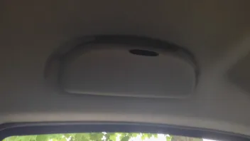

    Jetzt, da wieder ab und an Sonnenbrillen-Wetter auftritt, und aktuell meine Sonnenbrille noch keinen "guten" Platz im Auto gefunden hat, habe ich mir kurz Gedanken dazu gemacht.
    Da ich so ein Brillenfach, welches den Angstgriff des Fahrers ersetzt, schon bei meinen Opels nachgerüstet habe und ich ein paar mal die Woche bei Opel bin, hab ich grob mit dem Finger den Lochabstand gemessen und er schien in etwa gleich zu sein. Also beim Opel-Händler so ein Teil, wird bei Astra-H+Zafira-B+Corsa etc. verbaut, bestellt.

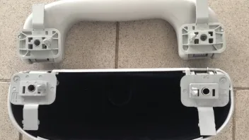

    Heute dann die Anprobe ... Angstgriff demontiert und sehr erstaut gewesen ... schien nicht nur in etwa den gleichen Lochabstand zu haben, sondern den identischen inkl. identischer Haltenasen.
    Dann mal den Angstgriff untersucht und dort den Hersteller gefunden ... GM ;)
    So war das ganze Plug´n´Play für knapp unter 11Euro :D
    Hab vergessen die Rechnung mitzunehmen, deswegen hab ich keine Bestellnummer für Interessierte, aberwird nachgeliefert bzw. wie oben erwähnt, wird bei Astra H, Zafira B, Corsa D ... verbaut.

  • leider habe ich versucht das auch in einem Japaner zu machen ohne Erfolg da dort die Griffe nicht geschraubt ist
    nun habe ich noch so ein ding hier rumliegen

    Also ich brauchs nicht selten, eher sehr oft. Liegt aber vielleicht auch daran, das ich jeden Tag, zu jeder Uhrzeit mit meinem Auto unterwegs bin. Da ist so ein einfach zu erreichendes Brillenfach, was nirgends rumrutscht, schon ein Komfortplus, gerade wo man den Angstgriff auf der Fahrerseite seltener als selten braucht ;)

  • das Brillenfach gibs auch bei Suzuki , wie Danielz oben schon erwähnte is die Bestellnummer vom Splash . Passt aber in alles Suzuki´s . Habs schon im Swift und SX 4 nachgerüstet .
    Falls es einen interessiert . Order Nr. bei Suzuki 76440-86G00-6GS

    Was kostet das denn bei Suzuki? Im Internet zumindest ist die Opel/GM gebrandete Verpackung günstiger als die vom Suzuki ;)
    Opel Bestellnummer: 17 40 120 Preis bei meinem Opel Händler vor Ort: 10,73Euro ohne Rabatte.

  • glaub bei mir waren es so 13-14€ herum, also etwas teurer, aber wohl verschmerzbar :D
