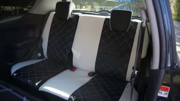

    Hab noch ne Saublöde Frage: Im Fahrzeugschein steht 5-Sitzer und auch sonst überall steht, dass ich das Fahrzeug mit fünf Personen beladen darf, Ich hab aber auf der Rücksitzbank nur zwei Gurte, in der Mitte fehlt das und es sieht auch nicht so aus, als dass da mal ein Gurt montiert war??? Was ist da los? Bild wird angehängt :D
