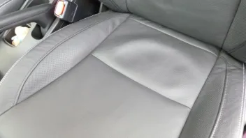

    diesmal habe nicht ich ein Problemchen sonder mein Vater. Er hat sich Ende letzten Jahres einen SX4 S-Cross Comfot+ gekauft. Er fährt nicht viel und steht mehr in der Tiefgarage ;-). Kilometerstand ca. 1500km derzeit.
    Folgendes Problem hat sich ergeben. Auf der Sitzfläche der Fahrerseite hat sich eine große Falte gebildet. Auf dem Beifahrersitz hingegen ist alles in Ordnung. Zur besseren Verdeutlichung werde ich demnächst ein paar Bilder einstellen.
    Kennt jemand das Problem bzw. hat noch wer das Problem mit der Lederausstattung? Der Freundliche hat den Garantiefall eingereicht wurde aber abgelehnt.

  • Wen der S-Cross erst wenige Monate alt ist und somit in der Garantie liegt und auch wenig genutzt ist (1500 km) kann meiner Meinung nach eine Garantieanfrage nicht abgelehnt werden.
    Mit welcher Begründung?
    Wäre der aus der Garantiezeit raus oder hätte eine deutlich überdurchschnittliche Laufleistung, könnt eman ja noch streiten ob es Abnutzung ist.
    Jedoch so find ich das etwas seltsam ?(

  • Ich würde sagen das es ein Fehler vom "Polsterer" ist/war.
    Entweder zu wenig "unterfüttert" oder nicht gescheit straff gezogen beim vernähen.
    Wenn der Sitz paar Jahre alt wäre ok, aber so würd ichd as deutlich als Garantiefall sehen.
    Auch wen es Echtleder wäre (was es meines Wissens nach nicht ist) und daher natürlichen "Schwankungen" unterliegt.
    Würde an stelle deines Vaters so schnell nicht nachgeben.
    Ggf. Suzuki in bensheim mal direkt anmailen mit Bildern und um Stellungnahme dazu bitten.
  • Wir wollen auch nicht klein bei geben. Deswegen habe ich den Thread erstellt um einen Vergleich zu anderen SX4 Besitzern zu ziehen. Bei uns gibt es nur sehr wenig Comfort + Fahrzeuge, somit fällt der Vergleich schwer. Laut Aussage von unserem Freundlichen soll es echtes Leder sein. Wird wohl nicht das Qualtitativ hochwertigste sein aber dafür hat man auch nicht soviel bezahlt. Das Positive ist wir haben ja noch fast 3 Jahre Garantie :)

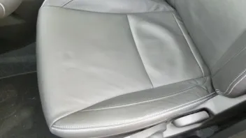

  • Hallo zusammen,
    scheint ja so ein "Mangel" zu sein, den sehr viele S-Cross haben, wenn man sich im www bei Mobile.de die Innenausstattungen der Neuwägen so betrachtet.
    Unserer hat auch eine ganz leichte Falte.

  • Hallo,
    der Wagen, den wir übers Wochenende zum Ausprobieren hatten, hatte auch schon einen ziemlich faltigen Fahrersitz. Der Beifahrersitz war ok. Bei dem waren gerade mal 6000 km auf dem Tacho. :(

  • hatte vor 14 Tagen auch nen S-Cross als Leihwagen und da sah der Fahrersitz nach ca 4000 km schon arg schlimm aus . Also dolle Qualität kann das ja dann nich sein . Wieso reagiert eigentlich Suzuki nich drauf ? ?(
  • Allso bei mir (SCross Comfort ohne Plus) ist der Bezug nach600 km getauscht wurden, weil irgendein "Fleck" drin war.
    400 km später und dem zweiten Sitzbezug dasselbe wieder. Diesmal lehnt SUZUKI Garantie ab.
    Begründung: Eigenverschulden durch meine Hose.
    An der Hose (normale Jeans) ist nichts scharfes oder sonstirgendetwas was den Sitz beschädigen
    könnte.
    Ich bin echt sauer .... also minderwertiger geht es wohl nicht. Hatte vorher zig andere Autos.
    Bei keinem anderen Fahrzeug gab es solch einen Mangel.
  • Hartnäckigkeit zahlt sich anscheinend aus ...
    Nach dem ich darauf hingewiesen habe, dass es ja wohl nicht sein kann, dass bei allen anderen Autos die wir verwenden
    nicht auftritt hat der Service erneut bei SUZUKI angefragt.
    Die Antwort: Es ist jetzt schön öfters vorgekommen, dass die Sitze - insbesondere Leder - Mängel aufwiesen.
    Man hat dies JAPAN gemeldet und wartet auf eine Antwort. Entweder so weiter. wird der Sitz komplett
    getauscht oder wieder ein neuer Bezug draufgezogen.
    Ich soll nun 8 Wochenauf eine Antwort warten, bekomme aber den Sitz wieder gerichtet.
