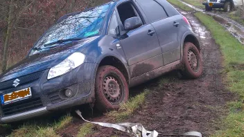

Na da hab ich mich mal ordenlich festgefahren ,na ja nur Winterreifen drauf .
Man bekommt ja ohne großartige Tüvabnahme kein AT reifen

tja blöd...
Ist nem Bekannten von mir auch unlängst passiert.
Meine Lehre draus: warten, bis es warm wird und dann zwei Sätze Schneeketten im WSV günstig ergattern.
Die kommen dann immer mit, wenn ich weiß, dass es ins Gelände geht und es matschig sein könnte.
Für solche Aktionen "abseits" der Piste, muss es dann schon etwas gröberes Gummi sein ![]()
BTW: Viel Spaß beim Putzen ![]()

Zitat...Man bekommt ja ohne großartige Tüvabnahme kein AT reifen
Das ist doch kein Problem.... wenn du öfters in solchem leichten Gelände unterwegs bist wäre ein guter AT Reifen ratsam. Aber eine nasse Wiese hat immer ihre Tücken.
