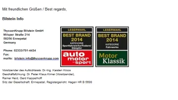

    Ich grabe das hier mal wieder aus, weil es bei mir gerade akut ist und denke auch andere mitlerweile aus der garantie raus sind.
    das statement von bilstein kam einfach per mail, siehe anhang - unter den artikelnummern sind normalerweise MZ-swifts gelistet, aber wird schon stimmen, habe mir nun die HA-dämpfer bestellt, wenn die nicht passen, kann ich nochmal berichten.
