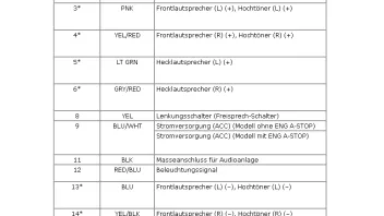

ich suche die Pinnbelegung des Radiosteckers für einen Swift bj 2013 mit der "normalen" anlage ohne navi.

ja danke, du hast mir geholfen und mich zugleich vor ein neues rätsel gestellt ![]()
warum gibt es 2 adern mit dem lfb signal? sind sie identisch, dann wäre es kein problem, sonst wüsste ich nicht wie ich den ACV lfb adapter anschließen soll.

die pin belegun oben ist von dem alten swift, nicht neue..
neue ist bisschen anders.. und zwar..:
grad für sicherheit geprüft, ist doch wie oben. bei meinem bild sind die dauer + und ACC+ getauscht..
ich kann das kaum erkennen. taucht dort das LFB signat gar nicht auf?
wo meinst du denn?

Vielleicht hilft dir das weiter:
also ich kann da auf meinem bildschirm überhaupt nix lesen, man kann das mit dieser dämlcihen bildanzeige überhaupt nicht zoomen ![]()
Was hast du für einen Bildschirm? Ich seh das sogar am Handy bestens ![]()
Einmal auf's Bild getippt und schon kann man zoomen.
Gesendet von meinem GT-I9505 mit Tapatalk
65 zoll led tv
wenn man nur drauf drückt udn versucht mit strg + zu zoomen gehts nciht, aber wenn ich unten auf die beiden pfeile klicke, die aussehen wie bild zuschneiden, dann wird es groß ups
ist mit lenkungssignal dann vermutlich die lfb gemeint oder?
