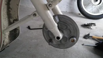

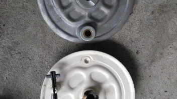

Zwischendrin habe ich mich mal den hinteren Fußrasten gewidmet. Da ich auf ewiges schleifen keine Lust hatte habe ich mich mal in galvanischer Metallreinigung versucht. Schon beeindruckend, was nach ein paar Stunden sprudeln passiert ist...Alte Lackreste und der Rost sind förmlich davongeflogen beim drüberstreichen mit der Drahtbürste. ![]()
Ausrüstung: Multimeter, Schaltnetzteil aus einem Physik-Kabinett nach Schulauflösung (Alternativ ein Batterieladegerät mit 2A Ladestrom), 5l Eimer, Wasser, Backpulver (Von Kochsalz würde ich abraten, da dort Chlorwasserstoff ensteht - Hochgiftig).
Angefangen mit einem Kunststoffeimer und ca. 5l Wasser mit einem Päckchen Backpulver ging es mit 12V und 0,35A los. Erstmal nur ein Teil zum testen. Nach 3 Stunden schon die ersten Ergebnisse gesehen und direkt den Rest mit reingehangen. Irgendwann kam ich dann auf den Trichter, das ganze noch etwas zu tunen.
Von einer Kathode auf 2 Kathoden erweitert und ein 2. Päckchen Backpulver in den Eimer ging es mal eben auf 1,5A Strom hoch bei immer noch 12V. Da das Netzteil aber eigentlich nur für 1A Gleichstrom ausgelegt ist bin ich dann vorsichtshalber auf 8V zurück gegangen. ![]()
Am Abend gegen 20Uhr waren die Teile der Fußrasten dann "gar". Als härtetest habe ich noch ein olles Blech für Kniekissen reingehängt, was nach 2 Stunden dann schon deutlich mehr nach Blech als nach Rost ausschaute.

und wenn du mit einem Gleichrichter arbeitest, der Umpolen kann, geht das ganze in nichtmal 10min ![]()
