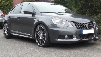

  • Moin,
    ich wollte mal berichten was so alles die letzten Jahre beim Kizashi angelaufen ist!
    1: Grill u. Chromleisten wurden komplett erneuert (Pickel u. abplatzer.
    2: 1x Felgensatz erneuert,wegen schlechter lackierung. 2ter Satz auch nicht besser,daher Pulverbeschichtung (Schwarz)
    3: Stossdämpfer Hinten Neu (geleckt)
    4: Geräusche "Knallen" Vorderachse Re. (Domlager Neu) wird aktuell gemacht (auch Stossdämpfer eventuell vorne!!!)
    5: Innenraumleuchte (Glas klappern) beim Schiebedach,macht sich bemerkbar bei lauter Musik (geklebt)
    6: Stossdämpfer Hinten (re) wieder undicht (wird auf Kulanz beitseitig erneuert) bei der aktuellen Tüv Untersuchung endeckt wurden)
    Alles auf Garantie od. Kulanz
    Umbauten:
    Kizashi 4x4 CVT (Allrad)
    LPG Umbau
    Tieferlegung 20/20 Federn (Eibach)
    Felgen Tomason TN9 245/30/R20
    Luftfilter (K&N) tauschfilter
    Fahrzeugbeschreibung entfernt
    Spurplatten 20mm hinten (Eibach)
    Standlichter LED (Weiss)
    Nebelscheinwerfer LED (Weiss) Tagfahrlicht
    trozdem nach wie vor sehr begeistert vom Kizashi,was die Umbauten denke ich auch schon sagen :thumbup:
