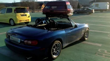

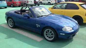

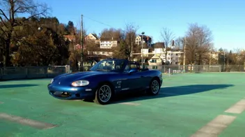

    Anbei noch ein, zwei Bilder....
    Der läuft über das gleiche Schild wie der Ignis ZR2 und der Swift läuft aufs gleiche wie der Honda EK4, anständiges Rudel an japanischer Ingenieurskunst...
