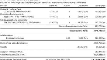

Kostenpunkt?
Hier meine Standheizung für den Winter. 3 Jahre Miete vermutlich eine Standheizung.
Kostenpunkt?
1700€
Aber komplett mit Montage oder?

1700 € mein lieber Scholli , die letzte Standheizung in meinem Fiat Marea hat 1100 € incl. Einbau und Tüv gekostet , wie die Zeiten sich ändern
Bestimmt nett so ne Heizung, aber mir persönlich wäre das zu teuer.

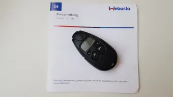

Nach drei Tagen habe ich meine Suzi wieder.
Gute 12 Stunden Arbeitszeit hatte die Werkstatt benötigt.
Webasto gibt für einen normalen Swift ca. 9,5 Stunden an.
Problematisch ist der Tank für die Scheinwerferreinigungsanlage, da dieser genau an dem Platz ist, wo sonst die Pumpe eingebaut wird. Jetzt sitzt die Pumpe nahe dem Kühlerventilator.Ich bin der erste Swift Sport mit einer Standheizung bei dieser Suzuki Vertragswerkstatt.
Laut Inhaber habe sogar Suzuki Deutschland nach weiteren Informationen zum Einbau nachgefragt.Eingebaut wurde alles sehr gut, die Schläuche wurden nochmal mit einem Schlauchschutz vor Schmutz und Hitze ummantelt.
