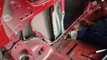

    durch den alljährliche weihnachtsstress kam ich leider nicht dazu viel zu machen!
    doch wenigstens die carbonhaube hat es endlich mal ans auto geschafft! muss sie nur noch etwas bei arbeiten und schwarz lackieren!
    sie sieht durch einlaminieren der verschlüsse nicht ganz so gut aus und die ränder müssen noch bearbeitet werden! aber für nen eigenbau nicht schlecht!

    Eigenbau 8| Respekt :!:
    Hauptsache von unten gut verstärkt. Carbonhauben neigen gern zum flattern und wabblen bei höherer Geschwindigkeit. Bei der kurzen Schnauze vielleicht nicht so arg das Problem, aber bei Supra, Skyline und Co kommt das gern mal vor.

    dagegen hilft auch schwarzes panzertape zwischen kühler und haube 8)
    was war den die gewichtsersparnis zum orchinal?

    Geil! Gewichtsersparnis, Preis und How-to bitte! :D

    werde sie sobald ich sie fertig bearbeitet habe wiegen! ist auf jeden fall jetzt schon ein extremer unterschied!
    how to do?
    mit viel arbeit und spucke! habe die auch nichtganz selbst gebaut! habe nur geholfen! aber ist so dennoch ein eigenbau! daher sieht sie auch nicht so perfekt aus!
    fur den einsatzzweck reicht das aber! muss nicht gut aussehen sondern leicht sein! verstärkt ist sie!
    danach kommt die gfk heckklappe dran!!!!
    liegt alles schon parat! :D :D :D :D

    warum bleibst du nicht beim cfk? wäre ja leichter und steifer wie gfk...

    Hatte das halt noch da rum liegen.
