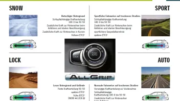

    Im AUTO-Modus wird das Antriebsmoment zunächst nur zu den Vorderrädern geleitet. Sobald eines der Vorderräder durchdreht, schaltet das intelligente System automatisch und stufenlos die Hinterachse zu. Der Fokus liegt somit auf einem niedrigen Kraftstoffverbrauch und geringer Umweltbelastung.
    Der SPORT-Modus ist, wie der Name schon sagt, ideal für sportliches Fahren. Das System greift dann aktiv und automatisch in die Drehmomentverteilung zwischen Vorder- und Hinterachse ein, um das Ansprechverhalten des Motors und die Kurvenstabilität zu verbessern.
    Der SNOW-Modus ist für Schneefahrbahnen sowie für nicht asphaltierte oder rutschige Straßen vorgesehen. Dabei fährt der Wagen im Allradmodus und optimiert die Kraftverteilung anhand der von Lenkung und Gaspedal gelieferten Parameter, um die Traktion und Stabilität bei geringem Grip zu verbessern. Wie hervorragend das funktioniert, zeigt ganz gut das Video von den Testfahrten.
    Der LOCK-Modus dient dazu, ein Fahrzeug aus Schnee, Schlamm oder Sand zu befreien. In diesem Modus wird die Kraft fix zu gleichen Teilen auf Vorder- und Hinterachse verteilt.
    Quelle: http://cross.suzuki.at/allgrip-allrad/

    Der einzige Modus mit fester 50:50 Verteilung ist der Lock-Modus (nur im Snow-Modus einschaltbar). Bei allen anderen Modi wird variabel zwischen 100:0 und 50:50 geregelt. Die Modi unterscheiden sich auch in der ASR Regelung und beim Sport-Modus wird z.B. auch eine andere Gaspedal-Kennlinie verwendet.
