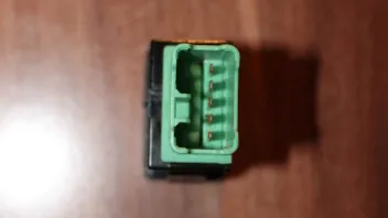

    da ich bei meinem 1.3 nachträglich Nebelscheinwerfer verbauen möchte, habe ich dazu noch eine offene Frage.
    Welche Kabel benötigt man für den Anschluss? Normal kann ich die Leuchten auch einfach auf das Standlicht mit drauf hängen oder?
    Nebelscheinwerfer und Schalter habe ich bereits schon...
