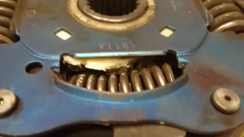

Update: Habe heute meine Swift wieder abgeholt. Ich muss mich korrigieren: Es war die Kupplungsscheibe. Entweder habe ich Sie am Telefon falsch verstanden oder Sie haben es mir falsch mitgeteilt. Nun ja... Ich habe Sie mir angeguckt, die sieht wirklich zerstört aus. Leider konnten Sie mir nicht erklären, wie sowas überhaupt zur Stande kommt. Habt ihr Ideen? Verschaltet habe ich mich nicht,..

Scheint ein häufigers Problem zu sein, gibt jetzt schon ein paar Leute hier mit ähnlichen Problemen.
Was geht da eigentlich genau kaputt und wie macht sich der Defekt bemerkbar?

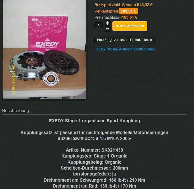

Oder verstärkte Kupplung, am besten mit einer leichteren Schwungscheibe

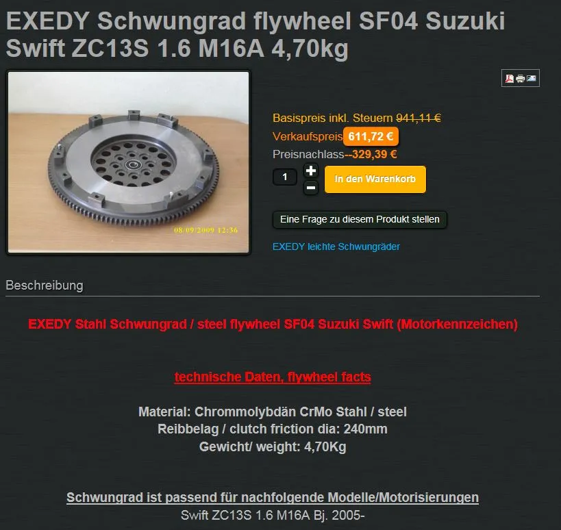

Weiß jemand wie schwer das originale Schwungrad am SSS NZ (M16A) ist ?
Es sind doch die Haltebleche die brechen oder reißen,so wie das aussieht.
Das diese falsch oder zu schwach konstruiert worden sind hat das schon mal eine
Werkstatt untersucht.
