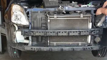

  • Hat da mal jemand einen Schaltplan ?
    Wird die Hupe original mit einem Kabel verbunden und Masse über die Halterung der Karosserie
    Oder zwei einzelne Kabel direkt an die Hupe. Plus und Masse
    Danke für Antwort
  • Das sieht so aus, als wenn die Hupe über ein Relais mit einem Kabeln zur Hupe geht.
    Herzlichen Dank
    Richtig. Und das Relais sollte bis 20A schalten können. I. d. R. braucht man dann also kein Relais nachzurüsten.
  • Meistens können diese Relais auch 30 A schalten, allerdings ist die Originalverkabelung bei aktuellen Suzukis eher auf die schwache Serienhupe, die etwa 3-4 A abnimmt, ausgelegt und außerdem mit 15 A abgesichert. Es ist allerdings kein Problem, die Serienhupe durch ein Standardset, das aus zwei Hupen mit jeweils max. 5-6 A Stromaufnahme, zu ersetzen, da die Absicherung dadurch noch ein wenig Reserve hat und weil bei kurzzeitiger (also normaler, alltäglicher, angemessener) Betätigung der Doppelhupe/-fanfare auch das dünne Kabel ausreicht.
    Besonders praktisch ist es natürlich, gleich eine Fanfare zu nehmen, die ebenfalls nur über einen Plusanschluss verfügt und bei der Minus auf den Halter gelegt ist; man braucht dann bei der Installation keine zusätzlichen Kabelstücke anzufertigen, die man sonst - bei Hupen mit Plus- und Minussteckplätzen - an Minus anschließen und dann auf die Fahrzeugmasse legen müsste.
    Hier bietet sich insbesondere die niederländische Carpoint-Zweiklangfanfare an, welche nämlich nur mit Plusanschlüssen geliefert wird (Carpoint 0524703 Fanfare 2-tönig 12V - 108 W : Amazon.de: Auto & Motorrad). Hier braucht man nur ein Verbindungskabel anzufertigen, das an einer Seite einen normalen Flachsteckkabelschuh (6,3/0,8 mm) und auf der anderen Seite einen Abzweigkabelschuh (2 x 6,3/0,8 - 20 x Flachsteckhülse mit Abzweig Blau 1,5-2,5mm² : Amazon.de: Baumarkt) hat; damit verbindet man die Fanfaren und steckt den Originalhupenstecker an den Abzweig, fertig ist die Laube.
