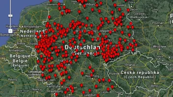

    Nein, um Gottes Willen ;) Alle gleichzeitig. Hat ne Weile gerechnet und habe jetzt eine XML-Datei mit den Koordinaten. Jetzt muss ich die nur wieder ins richtige Format bringen und prüfen, das auch Adresse und Koordinaten zusammenpassen. Aber jetzt haben erstmal andere Sachen Priorität. Schönen Sonntag Euch noch. :)
    P.S. Visualisierung sieht schonmal interessant aus, vor allem die ungleiche Verteilung.

  • Hi,
    ja das ist allerdings auffällig das in BAWÜ und Bayern die Dichte sehr dünn ist :huh: mögen dort wohl kein Suzuki 8|

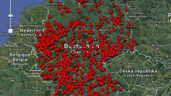

    So, da mich die Karte auch sehr verwundert hat, ist mir aufgefallen, das irgendwie Daten vor der Darstellung verschwunden sind ^^
    So siehts angenehmer aus.
    P.S. habe jetzt ne Händlerdatei zusammen, muss nur noch den Import testen.

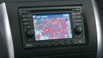

    So, hier mal nun die POI Datenbank der Suzuki Händler für das Bosch Navi.
    Den Inhalt der ZIP-Datei so auf einen USB Stick kopieren und ab ins Auto. Zündung oder Motor an, so dass das Navi starten kann. Wenn es fertig gestartet ist, für die Installation wie folgt vorgehen:
    - USB-Stick in die USB-Dose stecken
    - Automatisch erscheint die Meldung, das neue Sonderziele verfügbar sind
    - Download der POIs durch drücken von "Download" starten - !!! ACHTUNG: alle vorher geladenen Benutzer-Sonderziele werden dabei gelöscht !!!
    Händlerliste ist dann für die Auswahl als Navi-Ziel wie folgt erreichbar:
    - "NAV"-Taste drücken
    - "Ziel" anklicken
    - "Benutzer-Sonderziele" anklicken und es scheint die Kategorie "Suzuki Service" (entspricht dem Namen der csv-Datei)
    - "Suzuki Service" anklicken und es scheint eine Liste der Suzuki-Händler/Service der Umgebung, sortiert nach der Entfernung :D
    Dann den Händler seiner Wahl anklicken, Info-Seite mit Name, Adresse und Telefonnummer erscheint und man kann die Navigation starten

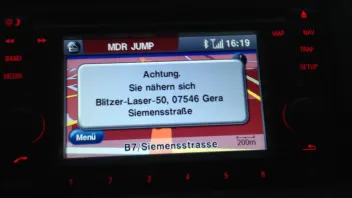

  • Hallo alle zusammen,
    habe gestern die Blitzer Pois installiert, was ganz von selbst geht, und zur Testfahrt wurde mir der nächste feststehende Blitzer ordentlich angezeigt. Also eine feine Sache.
    Vielen Dank für die Hilfe.
