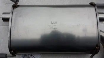

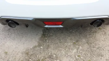

    habe heute den FSW Auspuff erhalten und auch gleich verbaut. Die Qualität ist wirklich gut, alle Teile sehen gut verarbeitet aus und ließ sich auch gut verbauen. Der Klang ist wirklich gut, besser als auf den Videos. Hört sich sehr racig und kernig an, wie man es eigentlich erwarten würde beim Sport. Ich habe ihn gleich mal 80km auf der Autobahn freigebrannt. Die Lautstärke ist völlig ausreichend, so dass man auf der Autobahn auch noch ohne Kopfschmerzen von A nach B kommt. Zu leise auf gar keinen Fall und der Motorleistung angemessen und vor allem nicht peinlich. Der Motor wurde bei keiner Drehzahl lauter als der Auspuff, man hört ihn immer. Es steht L&W auf dem Auspuff, nicht REMUS, ist aber seit 1996 eine 100%e Tochterfirma von REMUS.
    Ich habe auch den Eindruck, dass er jetzt untenrum besser und freier geht. Das gleiche Gefühl hat meine Frau auch, viel spritziger und nicht mehr so zugeschnürt.
    Also viel sollte für meinen Geschmack nicht mehr kommen, denn wir sind mit dem Klang voll und ganz zufrieden. Mehr als ich für das Geld erwartet habe.
    Die Durchmesser sind gemessene 65mm gegenüber den 42,5 der originalen Rohrdurchmesser. Der MSD scheint ein reiner Durchgangsdämpfer zu sein.
