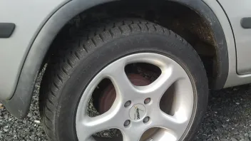

  • @ Bultaco
    Auf dem Ignis meiner Mum ist eine 7x15 Alufelge mit einer ET 35 verbaut. Felgenhersteller ist Autec und die Felgen werden mit einer beiliegenden Abe gefahren. Reifengrösse ist die von die gewünschte Grösse 195/50 R15. Auf Wunsch kann ich dir gerne die Abe in Kopie per Mail schicken. Brauche dann nur eine E-mail Adresse von dir.
    Gruss 92er-GTI
  • @ Bultaco
    Gruss 92er-GTI

  • Auch wenn 5-Speichen-Felgen nicht unbedingt mein Wunschthema sind, die sehen noch recht schick aus und stehen offenbar auch satt in den Radkaesten. Kannst ja mal ein Bild von hinten machen. Falls es nicht zuviel Arbeit macht...
