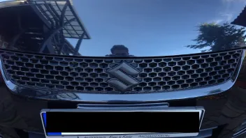

okay Planänderung.
Ich will das "S" schwarz matt folieren. Bekomm ich das S rausgeklipst? Wie bekomm ich es am besten weg?
Folier es und klebe es danach einfach wieder dran...was denkt ihr?
Schon jemand erfahrungen?Hab auch überlegt 2 Rallystreifen über den ganzen Hobel zu kleben...geht das gut?
Das kann man im eingebauten Zustand problemlos folieren

Das S ist nur geklebt und nicht verschraubt oder geklipst.
Sollte aber auch im angeklebten Zustand problemlos zu folieren sein
Ok geil! Habe noch nie etwas foliert...wie mach ich das am besten im eingebauten Zustand? Draufkleben und dann ringsum ausschneiden? Muss ich dich kanten nicht nach hinten umklappen um es optimal zu machen?

am besten locker auflegen und dann den Fön den rest machen lassen. Dann einfach drum herum schneiden.
Lass ruhig ein wenig mehr platz beim schneiden dann kannst du die kanten umklappen und auch den rest folieren.
Am besten mit nem Eisstiel oder was ähnlichem um die Ecken drücken -
okay geht klar! Dann versuch ich mich mal ...muss es ein heißluftföhn sein der reicht ein normaler aus?

Also ich habe mein S abgemacht und mit Plasti Dip eingesprüht.

Ich werd mein Emblem wohl auch dippen.

Mal ein Update zur Demontage der Front:
Ich habe heute meine Scheinwerfer + NSW gewechselt und dazu die Front abgebaut. Zusätzlich zu den von Ecki markierten Schrauben/Clips, musste ich noch vier weitere Clips an der Unterseite und zwei Schrauben am Radhaus (an der Stelle wo Kotflügel und Front zusammen treffen) entfernen.
