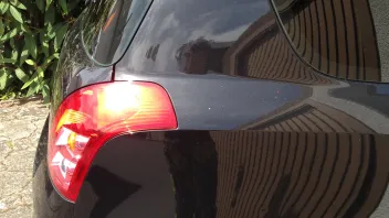

von mir gibts auch mal wieder was neues.
Anfang des Jahres gab es neue Sommerreifen, Yokohama Bluearth 195/55 R15, die hinteren Scheiben wurden letzte Woche nochmal professionell getönt und heute habe ich auch endlich den Spoiler von Mattig verbaut

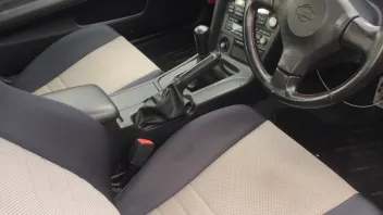

Außerdem habe ich eine Bestellung in Japan aufgegeben und mir ein neues Spaßmobil geordert.
Servus,
ich hatte wegen genau diesem Spoiler auch mal bei RHD//Speedmaster angefragt. Eintragung ist sogar bei denen nicht möglich und die bekommen eigl. so gut wie alles eingetragen.

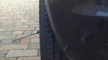

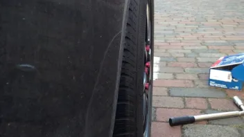

Ja hinten steht weiter raus.
Hab ich mir schon gedacht, habe den Händler schon angeschrieben ob er die 40mm gegen 30mm Platten umtauscht. -
So ich habe die Spurverbreiterungen heute mal testweise an einer Seite montiert um zuschauen ob die passen.
Bei den 30mm vorne bin ich mir sicher, dass die so passen, aber hinten bei den 40mm bin ich mir unsicher, ob das nicht zu knapp ist.
6,5x15 ET37, allerdings hat der Mechaniker in meiner Suzuki Werkstatt mal gemeint, dass der TÜV da weniger auf die mindest ET schaut als darauf, ob die Reifen aus dem Radkasten rausstehen.
Ich hab auch noch 40/40mm H&R Federn verbaut, falls das auch noch relevant ist. -

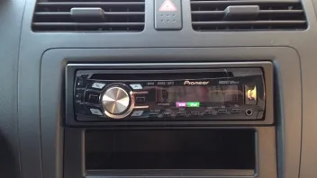

Hab die Rechnung noch gefunden
39182-65J01-000 Aufnahme, Radio
39321-63J10-000 Halter
73821-62J20-S1S ZierleisteLG
Die Ablage kannst du einfach rausnehmen.
Also ich kann da nur für das 1,5er Model sprechen, du musst die seitlichen Verkleidungen der Mittelkonsole im Fußraum entfernen und dann auf höhe des Radios müssten zwei sechskant Schrauben (auf jeder Seite eine) sein, welche du rausdrehen musst und dann kannst du das Radio über die Querstrebe dahinter einfach raus hebeln.LG
Servus,
das ist die original Blende
LG
