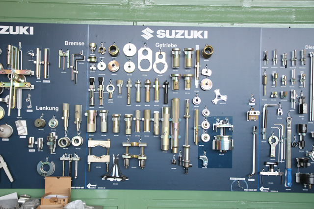

    Achso noch mal wegen dem Zahnrad des 5. Ganges (das auf der Vorgelegewelle, mit der Mutter), solltest du das mit einer Schraubzwinge fixieren, dann leg zwischen den Backen ein Stück holz oder ähnliches- damit das Zahnrad nicht beschädigt wird.
    [Blockierte Grafik: http://picserver1.modix.de/userdata/1/20637/fIw4MFmF/werkstatt_spezialwerkzeug_suzuki_olching_germering_gilching%20%20%281%29.jpg]
    Unter dem Schriftzug Getriebe siehst du das Werkzeug mit dem man die Vorgelegewelle eigentlich fixiert.
    Einmal editiert, zuletzt von doc_parasite (15. Oktober 2013 um 20:04)
