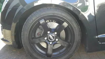

  • die felge gibt es offiziell auch nur mit 4x100 , ich hatte damals sogar bei motec angefragt und bekam die antwort 5x 114,3 gäbe es nicht.
    wer sie in 5x114,3 haben will, fragt am besten direkt bei rent4ring nach...die können sowas organisieren.
    ich fahre 195er reifen auf der felge

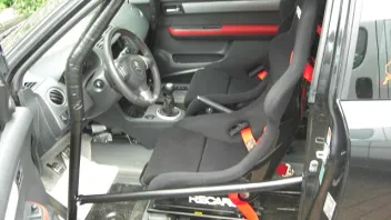

  • Da jetzt die Winterzeit vor der Tür steht und es wieder ans schrauben geht überleg ich mir eventuell den Laile bzw. Beatrush Shortshifter "S78041QSC" zuzulegen.
    [Blockierte Grafik: http://www.laile.co.jp/jpn/products/parts/interior/quickshift/image/suzuki/s78041QSC_1.jpg]
    Mir scheint dass du den auch verbaut hast und ich würde mich suuper über nen ausführlichen Erfahrungsbericht freuen! ^^
    Würde gern nen CAE einbauen aber die gibts ja nicht für den Japanozwerg :/
  • also das beatrush teil ist solide verarbeitet, und nach meinem empfinden qualitativ wirklich gut...der schaltweg verringert sich zum orginal schon um einiges es ist nur noch ein kurzes rucken und der gang sitzt !
    luke (altes forum) meinte zwar er hätte sich das noch wesentlich kürzer vorgestellt, meiner meinung nach aber vollkommen ausreichend! hinzu kommt das die schalte noch einemal erheblich höher sitzt, was dem rennsport feeling bei der geschichte sehr zuträglich ist.
    customer support bei laile ist auch sehr gut...davon sollten sich deutsche firmen wirklich mal ein scheiblein abschneiden!
    was dabei auf jeden fall noch zur sprache kommen muss ist, das teil ist nicht für den mz konstruiert worden !!! es ist an den japanischen ez angepasst!
    was juckt mich das? die autos sind doch gleich! ....ääätsch sind sie nicht...um die schalte zu verbauen musst du dir entweder vom schrott oder beim susi händler deines vertrauens eine ez schalteinheit dazu kaufen...diese muss auseinadergebaut werden, denn man benötigt einige teile daraus um die beatrush schalte nachher zusammen zu schrauben. das ding wird nämlich als bausatz geliefert ! ich habe blos 1 ganzen tag gebraucht um das rauszufinden :wacko: ...1 bolzen, 1 feder und 1 abschlussteil werden benötigt...der rest der ez orginalschalte kann dann in die tonne. das macht den ganzen spaß dan doch teurer als ursprünglich angenommen.
    ansonsten passt eigentlich fast alles ...einen unterschied gibt es noch...das schaltseil wird beim ez seitlich an die schalte befestigt und beim mz von unten...bedeutet mann muss beim einhängen ein wenig biegen und drehen...passt aber am end dann doch ohne problem.
    bin jetzt etwas über 100 runden auf der schleifen mit der schalte gefahren und bin mit dem kauf recht zufrieden...schneller wird man nicht aber es macht schon laune !
    wenn ich im winter noch zeit und lust zu bastelt habe werd ich die gane schalte noch ca 10 cm weiter nach oben heben...so das der knüppel direkt neben dem lenkrad sitzt...
    aber schauen wir mal...
