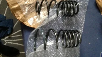

  • So Federn sind endlich da, sind nun die 40mm von H&R :D
    Am Samstag hab ich Termin zum Einbauen bei meiner Suzuki Werkstatt.
    Bei Suzuki zahl ich ca. 130-150 Euro für den Einbau, dann kommt noch Vermessung vom Auto dazu.
    Bei meiner freien Werkstatt zahl ich 49 Euro pro Stunde, da könnte ich allerdings erst Anfang Oktober ein Termin bekommen.
    Zu meiner Frage:
    Ist der Preis von Suzuki ok oder zu teuer und wie lange dauert so ein Federtausch ca.?
    Bin relativ ungeduldig und habe nicht so große Lust bis Oktober zu warten :D

    Einen Schutzschlauch haben meine auch nicht ?(
    Bei Suzuki. Ich arbeite da. ;) Es handelt sich aber trotzdem um eine reguläre Rechnung, die von H&R übernommen wird.
    Die Federn für meinen alten SSS hatten auch keinen Schlauch um die anliegenden Windungen an der Vorderachse. Da gab es aber auch keine Geräusche. Aus dem Grund habe ich es auch beim neuen erst mal nicht vermisst, bis nach dem Einbau das poltern da war. Über den Zulieferer wird das jetzt abgewickelt. Mit der überholten Variante sind die Geräusche auf jeden Fall weg.
    Wenn Du unsicher bist, kannst Du Dir natürlich was Aquariumschlauch organisieren und den im Bereich, wo sich die Windungen im eingefederten Zustand berühren, mit etwas Öl aufschieben. Es könnte außerdem sein, dass die Feder an den besagten Stellen anfängt zu rosten, da sich da der Lack abreibt.
