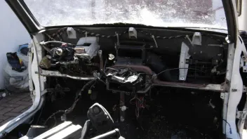

suche von einem ea gti fotos vom innenraum ohne amaturenbrett.

amaturenbrett verkabelung
Ich habs in meinem MA grade draußen.

mir gehts besonders um den sicherungskasten unterm steuergerät. davon brauch ich ein bild wie das befästigt wird.

Frag mich doch, hab ja alles hier.

danke bruce aber da sehe ich den sicherubgs kasten nicht auf der linken seute.der muss irgendwo neben dem steuergerät montiert werden. weis nur nicht wo genau da er masse auch braucht. und ich keine halterungspunkte sehe.

Nen eigenen Massepunkt hat der Sicherungskasten auch nicht. Das holt der sich vom Steuergerät und das wiederum nimmt die Masse von einem der Befestigungspunkte wo das Steuergerät angeschraubt ist. Zumindest ist das bei mir so.^^

ja aber wo häng ich es hin lose kann es ja nicht herumbaumeln lassen
Hallo,
also bei mir ist der Sicherungskasten unten links neben dem Lenkrad jeweis eingeklippst und mit 2 Schrauben oben und unten fixiert.
Links neben dem Kasten gehen bei mir die Kabel weg.Musste gestern erst eine Sicherung austauschen.
