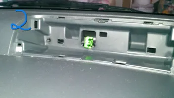

Also ich bin mir wegen den Teilen da net so ganz sicher kann es sein das der Sensor der auf dem Bild von Paddy_Style zu sehen ist vllt der Sensor für die Kühlflüssigkeit ist!?
Morgen bin ich aufjedenfall an meinem Swift und werde mal fleißig Fotos machen und dann kann man ja sehen ob der "Schlingel" sich iwo versteckt...
ich hoffe für dich das du noch was bekommst ![]()
haste eig noch nen Foto vom Innenleben hinter der Steckverbindung des Displays!?

Also Ich hab den gleichen Sensor gefunden wie SX4ever ![]()
Bildbearbeitung FAIL I know^^
Grüße Nic
Das rote Markierung führt Richtung Sicherungskasten bzw dahinter vorbei schräg hinter der Batterie...noch zum ergänzen ![]()

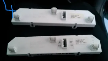

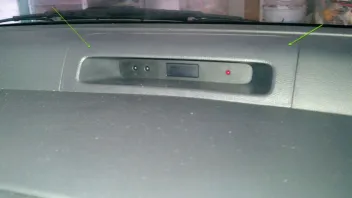

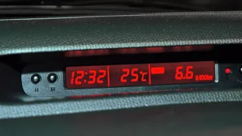

Kannst Du mir sagen, wo Du dieses Infodisplay herbekommen hast?

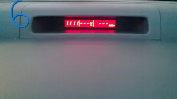

Ich befürchte, ich muss meins auch austauschen.. es funktioniert bedingt oder aber da ist ein Wackelkontakt.. die Anzeige geht, dann fängt die an zu verschwinden und zeigt mir dann nur vereinzelnd Striche von eigentlich Zahlen an.. die "0" bspw. sieht dann so aus: |-
Schwer zu erklären.. aber falls es nicht am Kabel liegt, muss ich mich nach einem anderen Gerät umschauen.
War es teuer?
Ich hab das Teil von Ebay.
Hier ist auch eins
http://www.ebay.de/itm/Display-Suzuki-Swift-3460063J51-1-3-66kW-M13A-44192-/380625211233?pt=DE_Autoteile&hash=item589f07cf61
Klasse, danke! Ich hoffe, dass damit der Fehler weggeht und es nicht noch mehr ist..

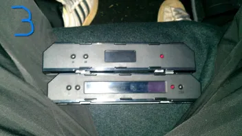

Falls jemand der display noch braucht, habe ca 3stk noch zu hause
Ca. 3? ![]()
Gibt es das Display auch mit 24h Anzeige?
Nein! ...bei keinem SUZUKI Modell, ob nun SWIFT, SX4 oder weitere...

Ja ca 3stk:) hab noch damals mehrere gekauft auch mit durchschnittliche verbrauch anzeige, da mein swift die noch nicht angezeigt hat. Ich meinte es liegt nur an display, halt sowas zum laufen zu bringen muss auch andere steuergeraet getauscht werden. Also habe dann am ende nix davon gehabt, nur die uebrige displays..
Fuer 20e wuerde ich die verkaufen, sind ganz neu..

Mit ca3 stk hab ich gemeint so, dass ich vllt sogar 4stk hab ![]()
