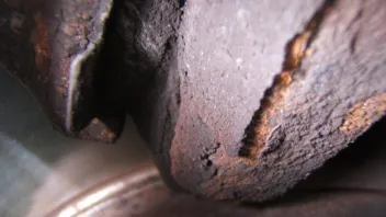

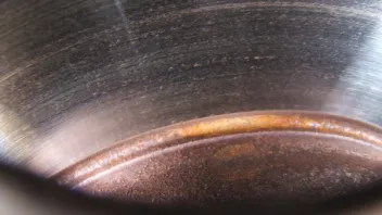

    Wie ich schon schrieb: Bei Linkskurven leiser, bei Rechtskurven minimal lauter. Außerdem meine ich, daß es bei starkem Beschleunigen ein wenig leiser wird. Ich hoffe, daß die Fotos erkennbar sind. Das erste ist vorn links, die anderen beiden vorn rechts.
    Ich habe auch einen kleinen Film gedreht, auf dem man möglicherweise das Geräusch hört, aber den kann ich vermutlich nicht hochladen, da zuviel Megabyte 8| .

  • Die Bilder sind von den Bremsscheiben, bzw. vom Sattel.
    Der Sattel sieht zwar äußerlich stark vergammelt aus, hat aber nix zusagen, wenn er nicht fest ist! Mit einem mdefekten Radlager solte man nicht so lange fahren. Meist klappert es zwar aus und das Geräusch wird sehr laut, es soll aber schon vorgekommen sein, das das Radlager fest geht und dann hast du ein Problem!
