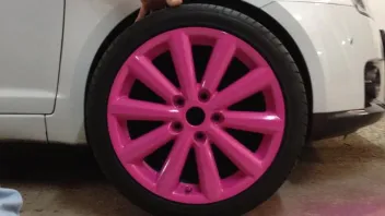

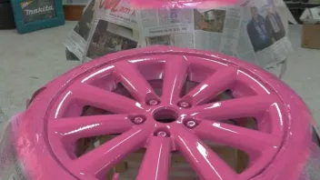

    Mein Freund (Basti, Focus RS) hat mir das Foto von den Felgen gezeigt weil ich nach meinen Passat auch wieder Pinke Felgen wollte ;) Auf dem Nasszustand fand ich es schrecklich, aber auf dem zwiten Bild wirkt die Farbe schon viel besser!
    Echt stark. Weiter so :thumbup:

  • ja das weiß ist schon geil auf dem wagen. und mit dem pink dazu wird das glaube ganz geil kommen ;)
    werde das weiß warscheilich für meinen focus auch nehmen. nicht zu viel glitzer und so drin 8)
    der ist zur zeit noch im komplettumbau. dann machen wa auch mal fotos von beiden zusammen :D
    aber bis der focus frtig ist dauert noch. ist noch eine menge zu tun.
  • Haha dass ist ja auch mehr als auffällig..
    Du solltest noch die Nabenkappen in der gleichen Farbe machen.

  • nee das wird dann zu viel. die spiegelkappen vllt noch.
    über die nebler gläser kommt noch pinke folie in klar natürlich ;)
    so wie die gti fahrer das alle in gelb haben :D
