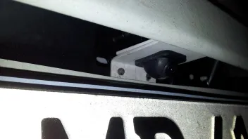

  • brauchst die Stoßstange nicht ganz ab machen ich habe oben die schrauben gelöst und etwas zu mir hin gebogen der spalt reicht aus für ne Hand :D Rechts unter der Ladekanten-Abdeckung findest du so eine Gummidichtungs-Durchführung da hab ich sogar den chinch Stecker durch bekommen. Und dicht ist es immernoch!
    Was hast du den für eine geholt? Im Kennzeichenhalter oder was? Also meine ist scheinbar für den Swift gebaut und ich musste nur den Sensor vom Keyless losmachen (2 schrauben) und rumdrehen und dann konnte ich sie zwischen der Kennzeichenbeleuchtung einrasten.

  • ich hab mir diese hier bestellt gehabt, war damals allerdings günstiger...
    http://www.amazon.de/gp/product/B00…ils_o06_s00_i00
    nen kleinen halter gebastelt und montiert.
    Signal für Rückwärtsgang braucht des Radio zum umschalten, also an 12V vom Rückfahrlicht.
    Dann hab ich den Minus von der Kamera auf den Minus vom Rückfahrlicht und hab mir ein Dauerplus, glaube vom Radio war des, abgegriffen.
    Somit wird des Bild beim Rückwärtsgang einlegen automatisch angezeigt und ich kann auch mal während der Fahrt hinten rausluren ;)
  • Achja Steckverbindung von Kamera auf den chinc und Stromversorgung hab ich noch mit nem Schrumpfschlauch überzogen und somit "gesichert"

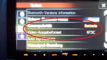

  • Jenachdem was du für ein Radio hast kannste dir den Wahlschalter sparen, bei meinem Pioner 4400Bt kann ich des einfach darüber wechseln.
  • Hab nen Pioneer AppRadio 2 da gibts so nen button aber ich weiß noch net wie der funktioniert ich muss den bis jetzt immer drücken wenn ich die Kamera im R-Gang aktivieren will

  • Also mein Hauptmenü ist komplett anders aber die Kameraeinstellungen sind fast genauso. Ich denke ich muss einfach mal das R-Gang Signal anklemmen :D
