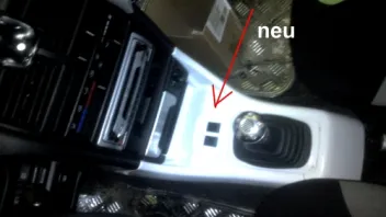

  • ich finde die schalter bei der handbremase irgendwie mist, hab die nach vorn vorm schaltknüppel verlegtund in den fach reingemacht, die bedienung is um einiges besser, und weil es hier grad um fensterheber geht, hat jemand ne ahnung woran das liegt das die fenster so langsam rauf und runter gehen, wenn ich die türenverkleidung ab habe gehts schneller, was kann man da machen?
