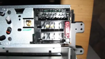

    Ich habe ein Suzuki Swift Sport 07 mit den VDO Siemens orginal navi und habe ein dension Gateway 300 mit Anschluss über den cd wechsler Eingang . Jedoch hat das VDO kein cd Wechsler Anschluss. Nun wollte ich wissen ob es eine Möglichkeit gibt das dension evtl über den Mini ist Anschluss anzuschließen oder anders einzuspeisen.
    Evtl mit ein Adapter oder umlöten der Leitungen.

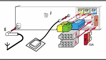

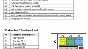

    Stimmt nicht, ein SiemensVDO hat alles... und noch ein bißchen mehr, man muss nur den entsprechenden (mini ISO) Stecker verwenden:
  • Das klingt ja mal richtig klasse. Hab mal noch ne frag zwecksbelegung kann man rausfinden welche pinbelegung das dension Gateway 300 hat weil in der Anleitung leider nix dazu steht um es evtl umzupinen?
    Entriegelungswerkzeug hab ich von der Arbeit dafür Zuhause.

    Da es offiziell keinen passenden Adapter für das Swift-Navi-Radio (Siemens VDO 4150 RSMP3) gibt, bzw. ich keinen gefunden habe, war mein erster Gedanke die Pins aus dem 14-poligen Stecker (in dem übrigens nur 9 Pins belegt sind) einfach umzuklemmen.
    Das funktioniert aber nicht, da beim Non-Navi-Radio das Audio-Signal offenbar analog und beim Navi-Radio digital übertragen wird. Bitte korrigiert mich, wenn ich mich irre, aber jedenfalls funktioniert es so nicht.
    Nach langer Internet-Recherche habe ich dann herausgefunden, dass das Siemens VDO-Radio auch in einigen Renault-Modellen verbaut ist und das es dafür auch einen Adapter gibt.
    Also Renault-Adapter bestellt, angeschlossen und, die Freude war groß, es funktioniert!
