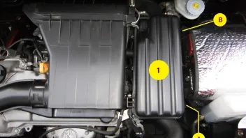

    Ich möchte den Luftfilter bei meinem Splash Dreizylinder-Modell (1.0) wechseln.
    Ich vermute, dass die rechte Box (auf beigefügtem Bild mit 1 gekennzeichnet) für den Luftfilterwechsel zunächst gelöst werden muss, richtig?
    Was ist das eigentlich genau für eine Box und wofür ist sie zuständig? Beim 1.2 l Modell gibt es diese Box doch nicht, oder?
    Bevor ich nun drauflos wurschtel, frage ich hier mal nach Eurem werten Rat:
    Wie ist die genaue Reihenfolge, wie vorzugehen ist?
    Zur besseren Orientierung habe ich 2 Fotos beigefügt.
    Unterhalb der rechten Box sind an den mit A und B gekennzeichneten Stellen Schrauben (besser sichtbar auf Foto 2 ), die wohl zu lösen sind, richtig?
    Und wie geht es dann weiter?
    Je genauer die Beschreibung, desto besser! Danke!

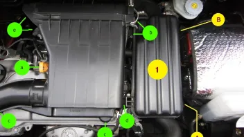

    Ich hab dein Bild mal bearbeitet und werde es dir anhand von diesem erklären.
    1. Ölmessstab (a) entfernen
    2. Klammern (b) entriegeln (eine oben und eine unten)
    3. Luftfilterkasten an den vorderen 2 Befestigungspunkten (c) anheben
    4. Luftfilterkasten nach links (von vorne gesehen) wegdrehen, damit er sich am Befestigungspunkt (d) vom Resonanzgehäuse (1) trennt - (VORSICHT dass die Gummitülle nicht herausfällt)
    5. Luftfilterkasten weiter nach links (von vorne gesehen) wegdrehen, dass er sich an den Haken (e) aushängen lässt
    Nun kann der komplette Luftfilterkasten aus dem Fahrzeug genommen werden.
    Zusammenbau erfolgt in umgekehrter Reihenfolge.
    Viel Erfolg
    Gruss

    1. Der Luftfilterwechsel beim 1.0-Modell war hier schon öfters ein Thema. Es wurde immer beschrieben, dass die Resonanzbox zu entfernen sei.
    2. Du schreibst u.a. dass die beiden Klammern (b) zu entfernen seien. Ob ich an die untere Klammer so einfach heran komme, bezweifele ich, da zwischen Luftfilterkasten und Resonanzbox maximal ein ein Finger breiter Zwischenraum ist. Wie ich durch diesen an die untere Klammer kommen soll (insbesondere beim Wiedereinhängen), frage ich mich im Moment.
    Dann schreibst Du vom Befestigungspunkt "d" und vom Haken "e" lösen/aushängen. Aushängen mag ja gehen, aber bekomme ich das dann auch wieder ohne weiteres zusammen?
    Und welche Gummitülle meinst Du, die nicht herausfallen darf? (Wo befindet sich diese Gummitülle genau, bzw. wofür ist sie gut?).
    Ich will lediglich vermeiden, dass ich die Dinge auseinander nehme und anschließend evtl. nicht mehr ohne Weiteres zusammen gebaut bekomme.
    Daher meine ausdrückliche Rückfrage: Hast Du den von Dir beschriebenen Ablauf selbst an diesem Splash-Modell durchgeführt, oder ist das eine rein theoretische Erklärung Deinerseits?

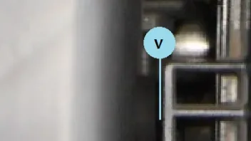

    Dazu habe mal wieder ein Bildchen beigefügt. ^^
    An der Verbindungsstelle, die ich zwischen Lufi-Kasten und Resonanzbox mit "V" blau gekennzeichnet habe, befindet sich eine "Plastiknase".
    Für mich sah es so aus, dass diese "Nase" dort (direkt an der Resonanzbox)abgebrochen sei, kann mich aber auch irren.
    Da ich aber extrem vorsichtig hantiert habe, bin ich mir sicher, dass mir da nichts abgebrochen ist.
    Meine Frage: Ist diese Nase (die auf Seiten des Luftfilterkastens gummigelagert ist), fest mit der Resonanzbox verbunden (also "angeschweißt") oder nicht?

    Die Nase ist normalerweise direkt mit der Resonanzbox verbunden, also aus einem Guss. Durch diese Nase wird die Resonanzbox am Luftfilterkasten mittels einer Gummitülle (von der ich oben auch sprach) gelagert.
    So wie du schreibst, ist diese Nase bei dir abgebrochen und deshalb wird die Resonanzbox nun etwas wackelig sein.
    Du solltest auf jeden Fall schauen, dass du die Nase schnellstmöglich wieder direkt mit der Resonanzbox verbindest (kleben o.ä.) da sonst die Gefahr besteht, dass die anderen Befestigungspunkte abvibrieren können.

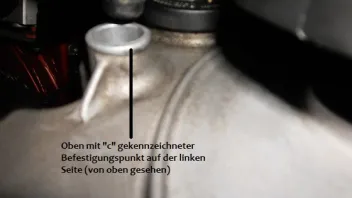

  • Für diejenigen, die Ihren Luftfilter gerne selber wechseln möchten, habe ich noch ein paar Fotos beigefügt, mit denen die einzelnen Befestigungspunkte nochmals detailliert dokumentiert sind.
    So könnt Ihr Euch vor dem Wechsel einen genauen Eindruck von der Befestigung verschaffen.
