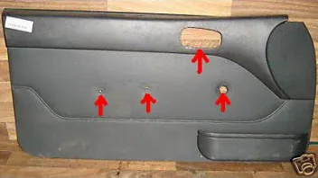

Die Verkleidung hängt natürlich nicht an nur 2 Schrauben. Die dienen lediglich dazu, das der Türgriff nicht abfällt.
Die Verkleidung an sich ist mit Druckknöpfen oä an die Tür selbst befestigt. Wenn Du Dich ransetzt wirst es sehen.
Die Folie hält wie man sich eigentlich denken kann Feuchtigkeit fern. Machs auf und alles andere erklärt sich von selbst.
Die Kurbel muss glaube nach oben zeigen damit Du die Spange mit nem Lappen oö nach unten hin abziehen kannst.
Ich könnte Dir jetzt noch ein Bild dazu malen aber das lass ich mal lieber.
Die Abdeckung ist nur geklickt ja. Die beiden oberen Nasen kannste relativ einfach mit nem kleinen Schraubendreher hoch hebeln. Aber pass auf das Du nichts abbrichst.
Unten sind auch noch 2. Ist etwas tricky wenn man nicht gerade damit vertraut ist.
