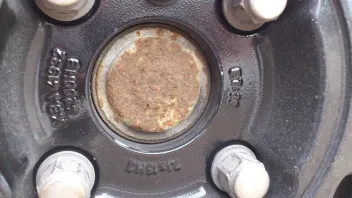

    Habe mir letztes jahr ein paar Fondmetall felgen gekauft und aufbereitet.
    Nun Sind sie auf meinem Auto drauf, aber ich habe keine ABE für die Felgen.
    Habe schon beim KBA angerufen, doch die haben auch nichts für diese Felgen liegen.
    Im Internet finde ich auch nichts weiter dazu.
    Villt könnt ihr mir weiterhelfen.
    Hier die Daten: Fondmetall
    15 Zoll
    Et 38
    KBA 41932
    4200 HB
    7Jx15 H2
    Im Anhang noch 2 Bilder von den Felgen

    Nur so nebenbei, habs dem Ersteller bereits per PN gesagt: beim KBA liegt eine ABE vor! Für den Lochkreis 4x114,3 gibts allerdings keinerlei Verwendungsbereich (Teilegutachten o.ä.). Da aber eine max. Radlast gegeben ist, sollte i.d.R. eine Eintragung per EInzelabnahme möglich sein. Hoffentlich wird uns der Threadersteller ein Feedback dazu geben.

    War gestern bei der Dekra!!
    Habe die Felgen ohne probleme eingetragen bekommen.
    Heute muss ich nur noch zur zulassungsstelle und alles in meinen Fahrzeugschein eintragen lassen, und dann ist alles i.O.
    Vielen dank noch mal an Termardo für die ABE
