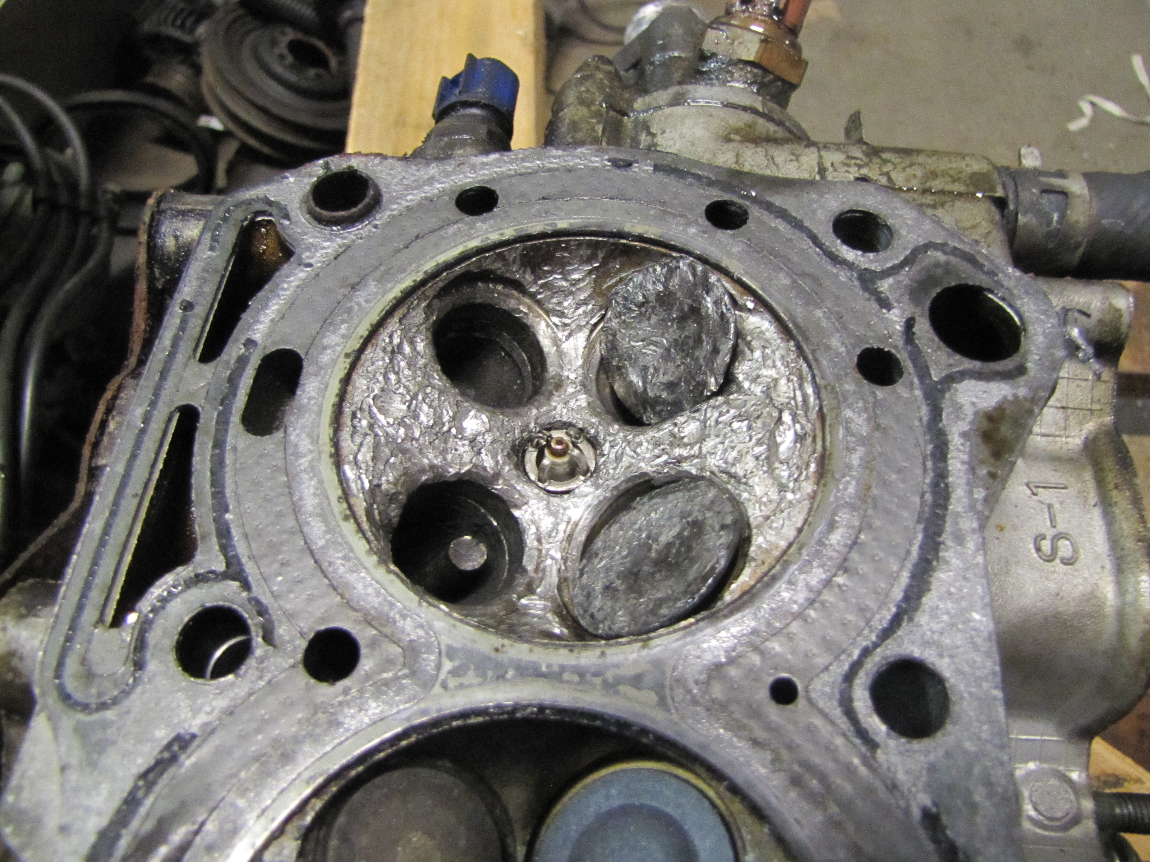

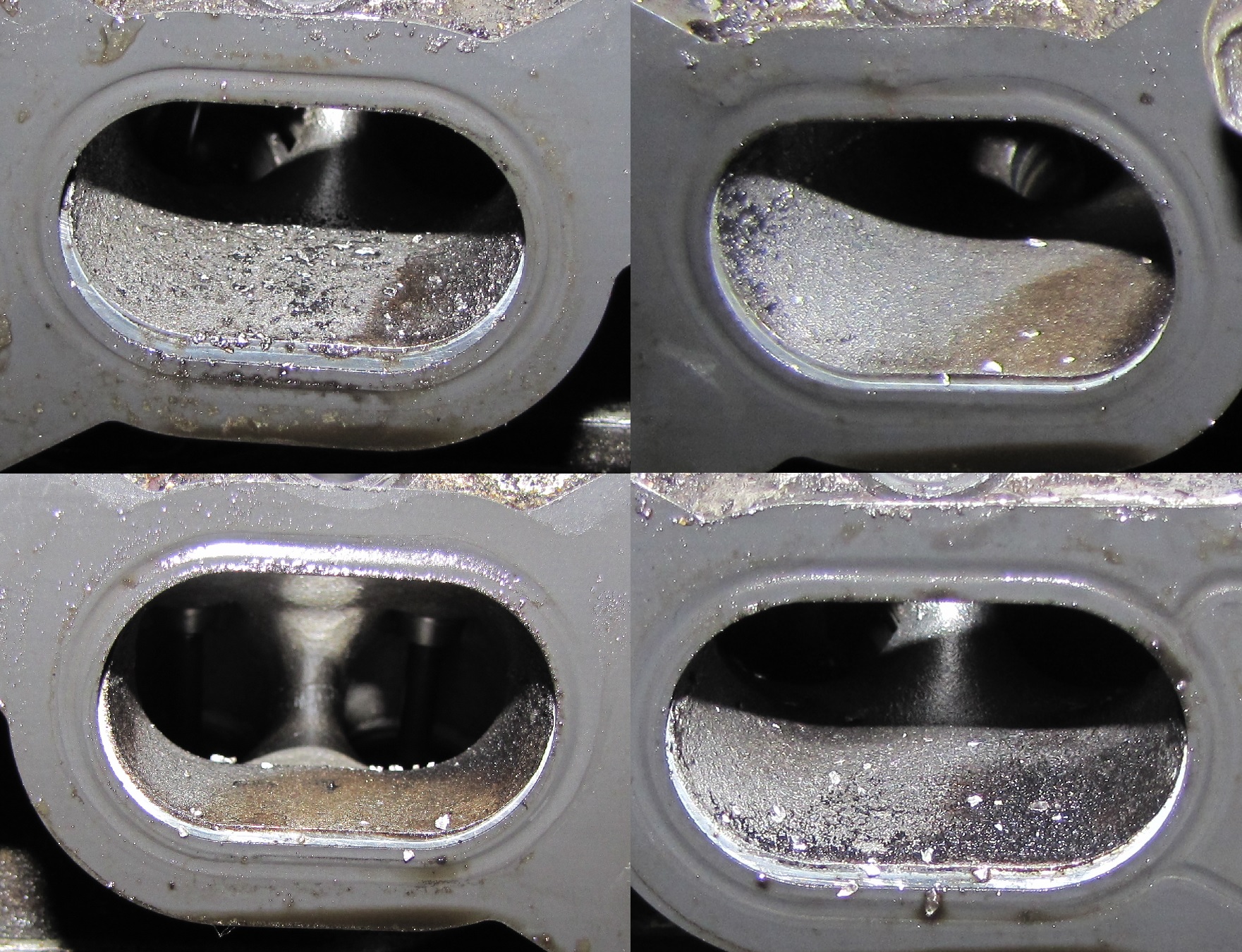

    Heute habe ich den Motor aufgemacht und mich hat der Schlag getroffen. Angeblich war der Motor nach dem Zahnriemenwechsel noch gelaufen. Aber ehrlich, ich glaub nur ein paar wenige Umdrehungen. Für alle die schwache Nerven habe, die sollten jetzt nicht weiter anschauen, es kommen Horrorbilder.
    Das hier hat mich stutzig gemacht, Späne im Einlass:
    [Blockierte Grafik: http://www.tmaniac.de/pics/priv_proj…ene_einlass.jpg]
    Bild groß

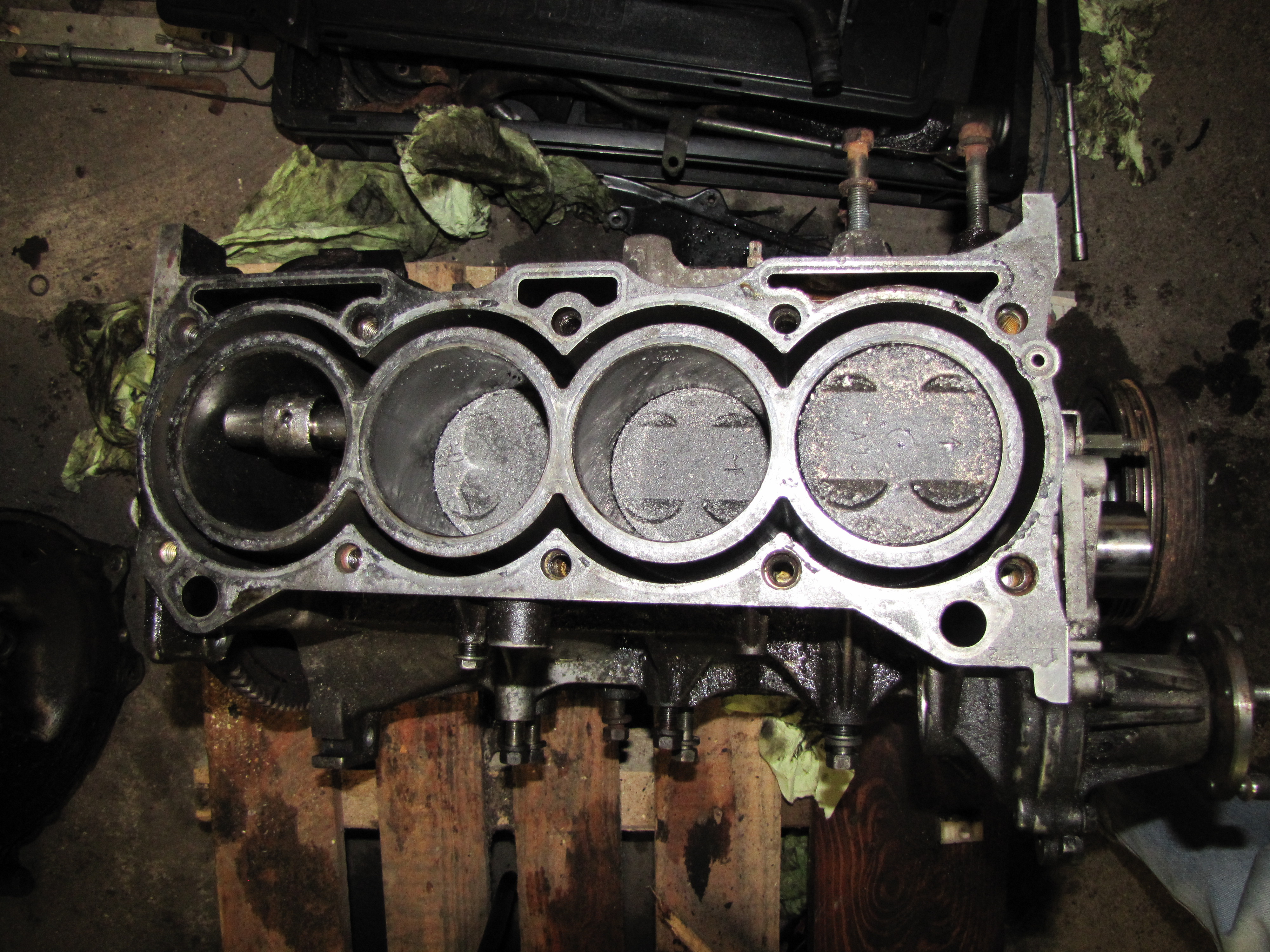

    Den Zylinderkopf bei seite gehoben und da habe ich einen Kolben vermisst:
    [Blockierte Grafik: http://www.tmaniac.de/pics/priv_proj…_der_kolben.jpg]
    Bild groß
    Den Zylinderkopf umgedreht. Das war ja jetzt schon fast zu erwarten, das der Brennraum vom ersten Zylinder so aussieht.
    [Blockierte Grafik: http://www.tmaniac.de/pics/priv_proj…rennraum_z1.jpg]
    Bild groß
