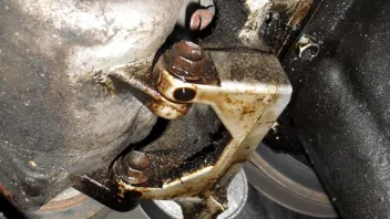

  • also was ist jetzt phase ? meiner is an der selben stelle leicht feucht.
    meine historie:
    - Motor tropft an der besagten stelle. die pampe läuft aus dem Kurbelwellensensor raus!
    - simmering wurde getauscht, alles sauber gemacht (simmering der kurbelwelle also der unteren)
    - kein tropfen mehr! die ölwanne sieht am rand leicht undicht aus und an der stelle, die hier gezeigt wurde vom klimakompressor, sammelt sich immernoch ein ganz bisschen öl.

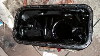

  • ihr sollt ja net die ölpumpe aufschrauben, sonderen die dichtung zwischen pumpe und motorblock wechseln, dazu müsst ihr natürlich auch den simmerring erneuern und die ölwanne abbauen, fakt ist das ist die problemstelle an dem motor, gerade bei den neueren da ist nämlich der halter wo die servopumpe und klimakompressor hält mit x schrauben am motorblock, deshalb arbeitet das da immer, deshalb würde ich hier die metalldichtung trocken einsetzen.... bei meinen gti nehm ich immer die papier, aber da is auch der halter nicht drinn, undicht wirds leider immer wieder auch wenns im idealfall 150tkm hält, weil da der ganze öldruck durch geht....
    die ölpumpe an sich ist egal wenn der metalldeckel undicht wäre....
  • hat ja keiner was von aufschrauben der ölumpe geschrieben....nur dass man den deckel wo die pumpe darin sitzt abschrauben muss....

  • - ölwanne (klar, weil die muss e ab, dass du die ölpumpe ausbauen kannst)
    [Blockierte Grafik: http://smilie-land.de/t/a-d/auge/auge0032.gif] [Blockierte Grafik: http://smilie-land.de/t/a-d/auge/auge0032.gif] [Blockierte Grafik: http://smilie-land.de/t/a-d/auge/auge0032.gif]
    Das ist jetzt nicht wahr?!? Ich weigere mich den Dreck nochmal auseinanderzunehmen und eine nagelneue Dichtung zum wiederholten male neu zu machen!
    Bei manchen Konstrukteuren von Autos muß man wirklich (ver)zweifeln.
    Glaube, vorher kleister ich da Bauschaum um die Ölpumpe wenn diese es wirklich sein sollte...

  • @kaffeeschrank:
    ehm und was denkste welchen simmerring die dir dann getauscht haben??^^
    die kurbelwelle besitzt 2 simmerringe, einen der stirnseitig sitzt um den es sich in diesen thread dreht und einen abtriebsseitig. wenn du also sagst, dass du einen simmerring tauschen hast lassen, der sich auf der gleichen motorseite wie der kurbelwellensensor(beifahrerseite) befindet, dann hast du genau diesen simmerring, den der ölpumpe tauschen lassen, sonst gibt es nur noch die pumpendichtung, is eine flachdichtung...
    is schwer des einzuschätzen was bei dir undicht is.... wie in einem vorigen post beschrieben, muss zum tausch des simmerrings, die ölpumpe ab, dazu muss die wanne ab, und beim wieder zusammenbauen, dichtet man also wanne neu ab, der simmerring is neu, und flachdichtung zwischen ölpumpe und block wird auch erneuert....also die werden bei dir vermutlich irgendwas verbockt haben. anders kann ichs mir net erklären.
    ich werds demnächst mal machen, dichtungen sind schon bestellt.
    Josh:
    ganz ohne grund werden die ingineure von suzuki die ölpumpe net ins simmerringgehäuse mit integriert haben...
    und ja leider, dazu muss die wanne ab, da die wanne sowohl am block selbst, als auch an der ölpumpe angschraubt is.

    und ich würds machen, sonst wirds so schlimm, dass, wie bei mir der querlenker auch vollgesaftelt is - und das geht bei uns in AT als schwerer mangel durch die pickerl untersuchung....
